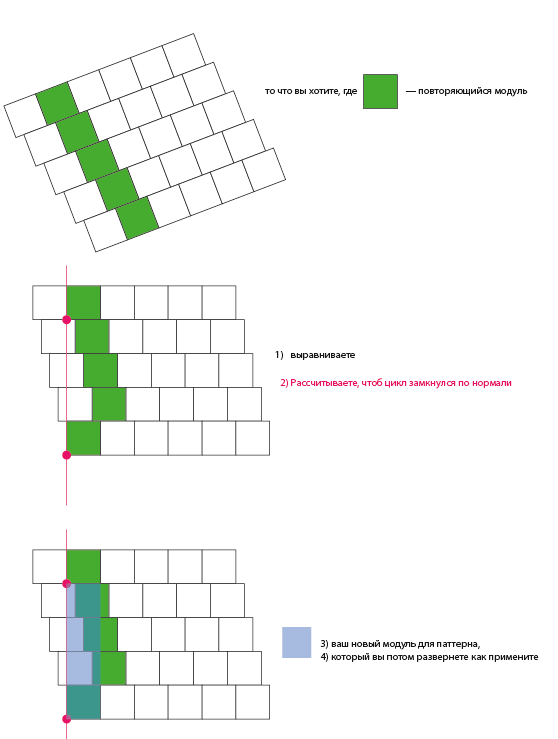

1 834
1) Выровнять по нормали.
2) Рассчитать через сколько итераций он повторится
3) сделать паттерн. просто он будет не из 1 модуля, а из некоторого количества сегка смещенных
4) натянуть паттерн на объект и сделать ему rotate (именно паттерну) на тот же угол, на который вы его поворачивали для выравнивания к нормали.

По-моему все понятно - делаете обычный бесшовный паттерн в виде квадратной или прямоугольной плитки (иначе Иллюстратор его не соединит), применяете куда надо, и только после этого поворачиваете на произвольный угол.
