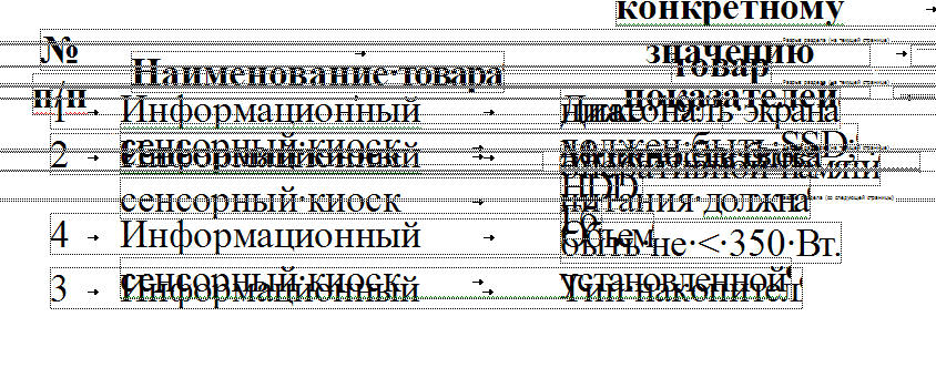

Нашел на площадке то, о чем говорил ранее.
При экспорте файла в .docx, текст становится ввввоооотттт ттттааааккккиииимммм при поиске и копировании, но при этом выглядит нормально. В finereader'е вроде распознается. Поиск и копирование в исходном файле осуществляется нормально.
Кто сможет сделать такой же файл? ;]]
