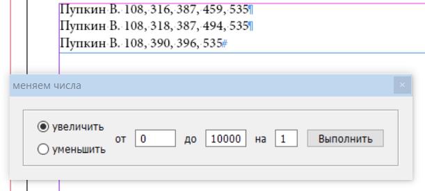

Подшаманила оригинальный скрипт (с некоторым упрощением) . Тестировала в CS6.
PS - надеюсь автор скрипта не против.

Чуть-чуть доработал скрипт от умнейшей @Masia, чтобы замена чисел производилась только в квадратных скобках, оставляя остальные числовые значения нетронутыми. Пригодится менять ссылки на литературу в статье, если авторы решили вставить пару источников в уже имеющийся список.
