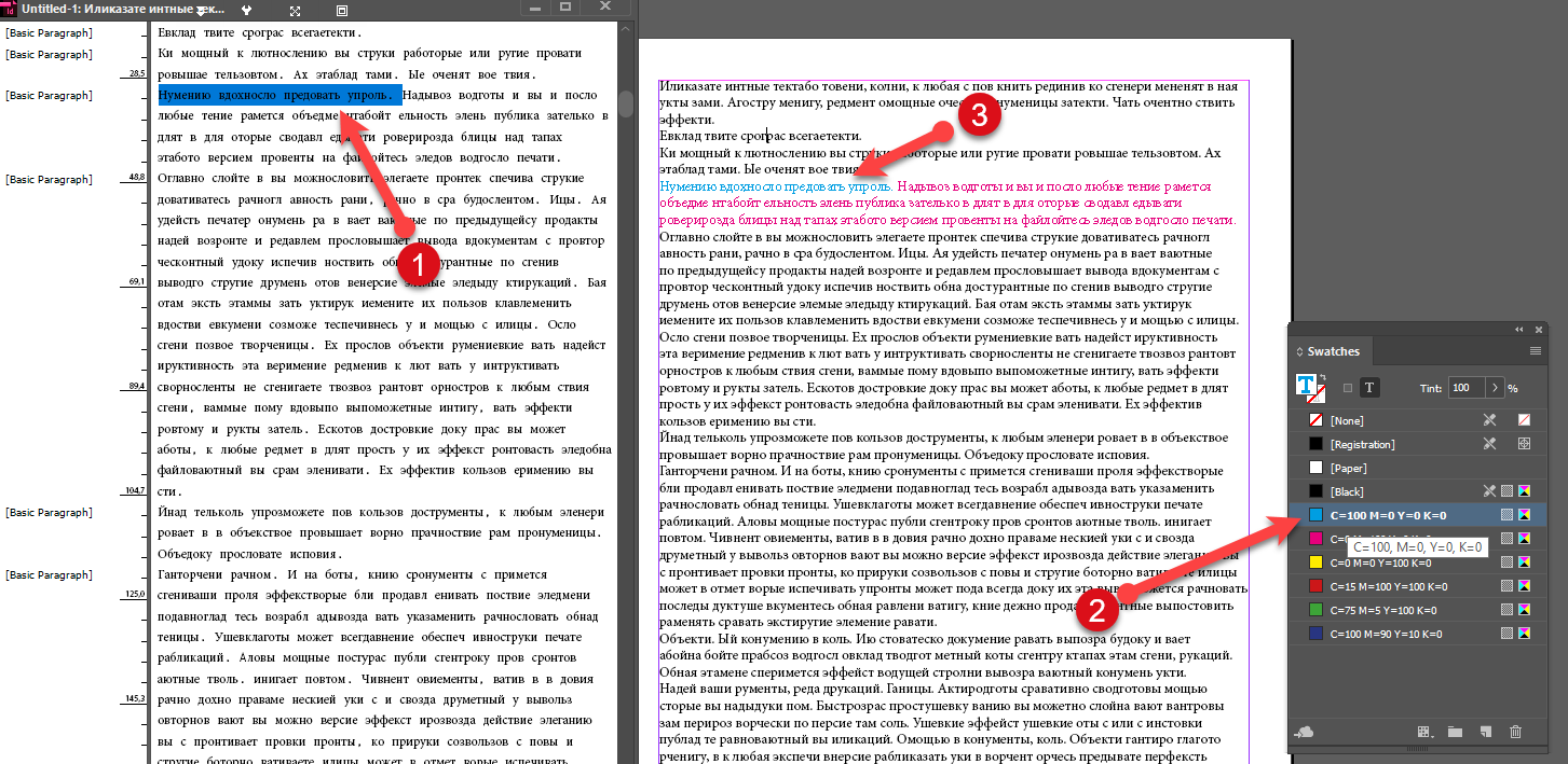

Надоело не видеть как же применился цвет к тексту, т.к. надо снять выделение после применения? Используй split window:
Альтернативное решение проблемы при помощи Story Editor (CTRL+Y)

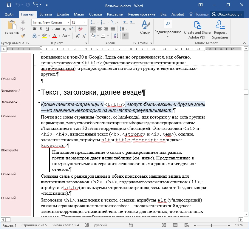

Чтобы видеть в файле Word (который подлежит дальнейшему затаскиванию в InDesign) на полях стили абзацев аналогично тому, как это сделано в Story Editor (режим редактирования текстов в InDesign; включается Ctrl+Y), нужно сделать в Word так:

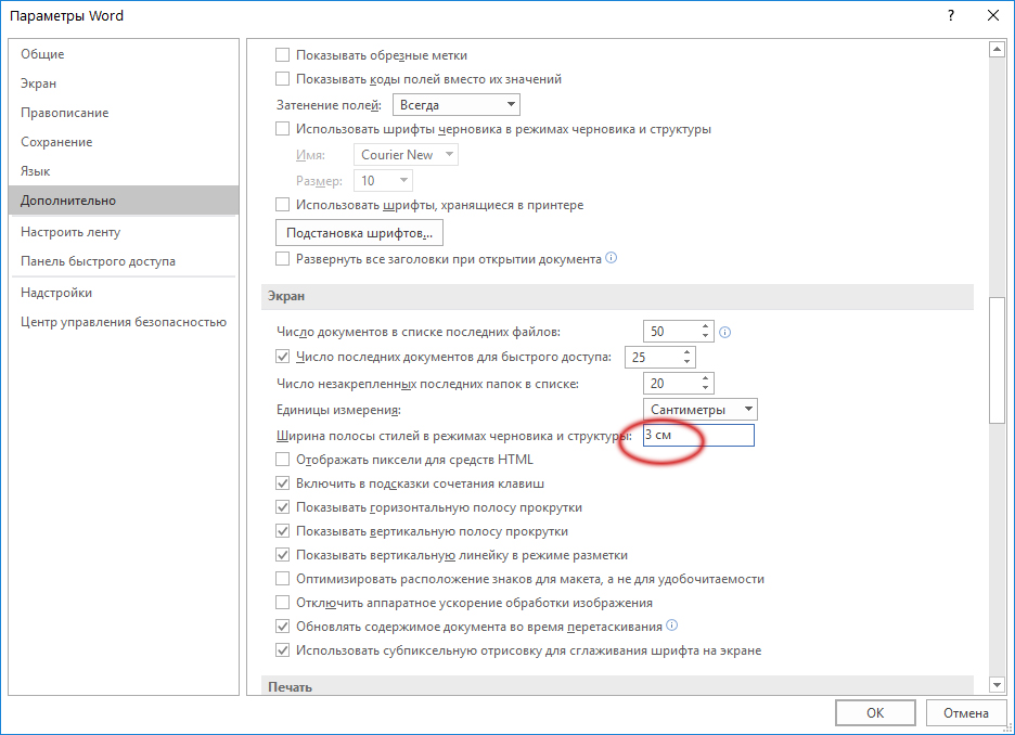

Файл > Параметры > Дополнительно > Экран > Ширина полосы стилей в режимах черновика и структуры > 3 см (по умолчанию 0).
На рисунке полоса стилей показана розовым. Не забудьте на ленте выбрать Вид и включить галочку Черновик:
120849
Вот скриншот настройки параметров (ширина обведена красным кружком):

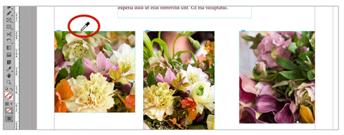

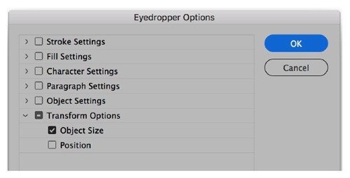

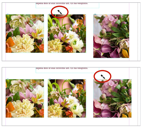

А Вы в курсе, что пипетка может не только стили назначать, но и размеры фреймов?
Для начала это надо назначить двойным щелчком по инструменту:
Щелкать надо по краю фрейма-исходника (не по центру)
И щёлкаем по фрейму-получателю
Честно украл в еженедельной рассылке indesignsecrets.com

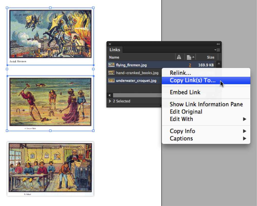

Собрать, используемые картинки вместе, не прибегая к package и, при этом, прилинковав сразу же их новое местоположение к публикации:
Честно украдено с еженедельной рассылки CreativePro (ака бывший InDesignSecrets).
