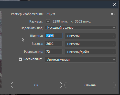

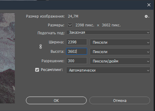

При редактировании размеров изображения в пикселях ставлю 300 dpi сохраняю файл, после при открытии этого же файла он показывает 72 dpi,почему и как это исправить
    70.2 КБ · Просм.: 333
    63.2 КБ · Просм.: 302

зачем? :)
Вопрос на засыпку :) Раз уж Вы размер изображения задаете в пикселях... один пиксель это сколько в дюймах?:)
Физический размер мне нужен в указанных пикселях,он почему то фиксит разрешения
Физический размер может быть выражен в физических величинах.
Пиксель не физическая величина.
Пиксель может быть любого размера.

Роб
Всё решили, просто использовали сохранение для web, что не верно при сохранении для печати

Какой формат файла? Есть форматы где по спецификации разрешение в тэге exif не указывается (png, например).
