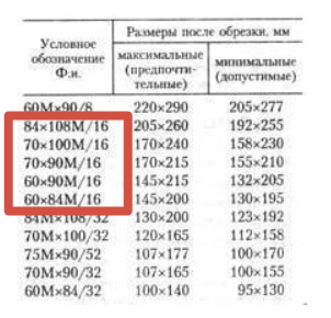

И взяла за основу А5. Но попросили переверстать под 145 на 200. Возможно из-за желания экономии бумаги.
Это не из-за экономии бумаги.
Скорее всего будут печатать форматом 42×60, в два фальца тетрадкой на скрепку.
145×200 как раз рационально укладывается с учетом подрезки.
А про форматы А5, А4 и вообще всех производных от А4 — забудьте. Это не книжные форматы.
И вообще никуда не годные для издательской деятельности.
Это доля листа и не имеет каких то конкретных размеров в граммах.
