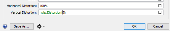

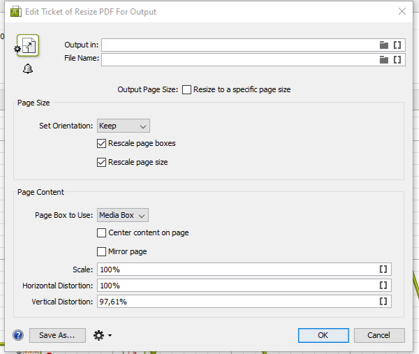

Нужно сжать изображение по вертикали.
Есть вот такой тикет для этого
Если в нем задать числом дисторсию, то все нормально, а если вместо этого использовать smart name, то он выдает ошибку.
В смарте используется та же самое число только взятое из xml файла.
Может кто знает в чем проблема? Или может есть какой другой способ.?

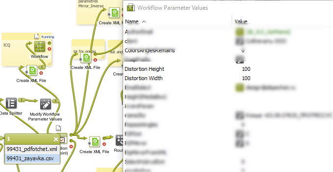

так посмотрите, что у вас в смарте перед запуском этого тикета (по правой кнопке по предыдущему тикету и показать workflow parameter values):
Смотреть надо в запущенном или отработанном воркфлоу

О, даже не знал что так можно. Я то я для контроля обычно просто xml cоздавал куда нужный параметр скидывал. А так изрядно удобнее.
Вот собственно
Обычное число, но тем не менее этот параметр ему не нравится
