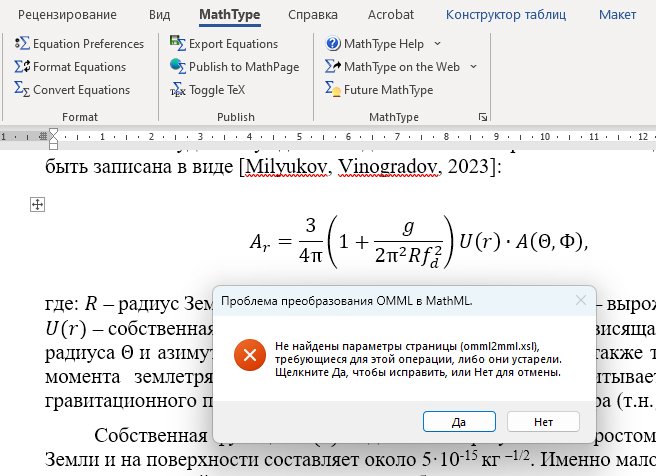

Я конвертирую, но программа отвечает, что никакие формулы не найдены.

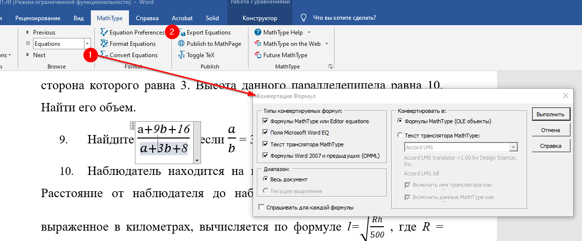

Может быть вы что-то делаете не так?
У вас формулы набраны в Editor equations
Нажимаете (1) - у меня долго обрабатывалось, минут 15. После чего можно их экспортировать (2)
