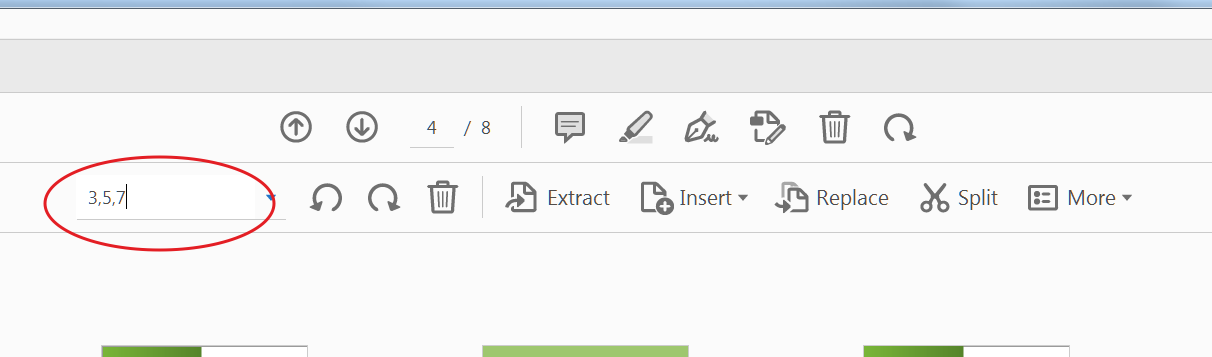

Да, понять бы цель выделения миниатюр. Почему именно миниатюры нужно выделить, а не страницы?
Он, скорее всего, про это поле выбора страниц
Да, это поле подразумевалось, его ко сожалению в Acrobat XI нет...

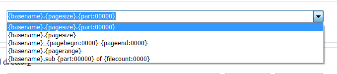

есть ещё вот такой вариант
а точнее это
а в нём несколько способов разделения - вот эти параметры можно комбинировать
вам думаю подошло бы что-то такое
{basename}.{pagesize}_{pagebegin:0000}-{pageend:0000}
т.е. имя файла - формат - начало диапазона - конец диапазона
это позволит не нарушать порядок страниц и ковырять не спеша
