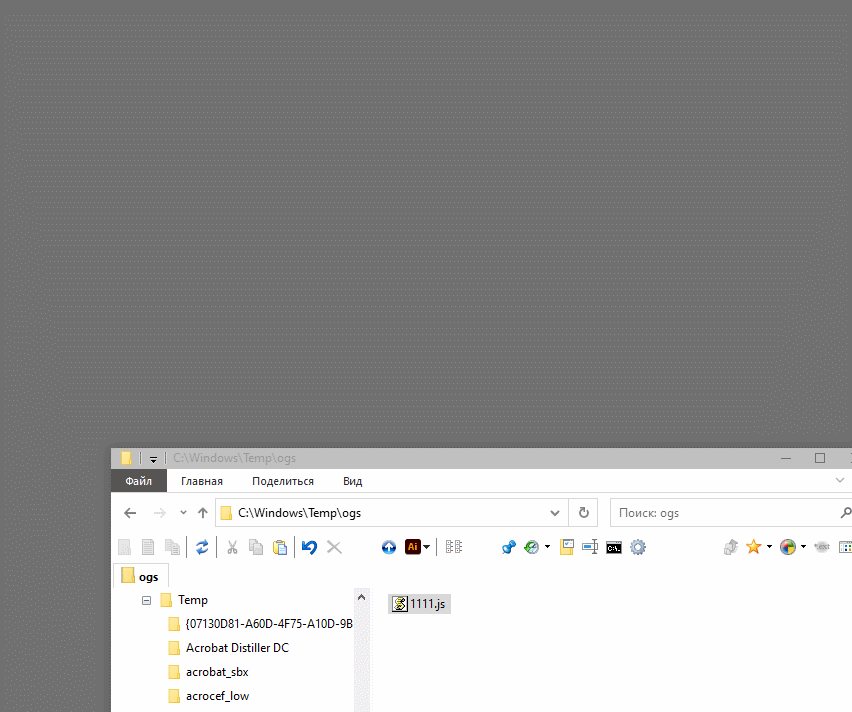

А вот у меня на macOS и 28.1 не работает, ни изначальный вариант с Alt, ни изменённый без него. В обоих случаях алерта нет и закрытия скрипта нет.
Это вариант без Alt (закрытие в видео по Esc, а не в результате выполнения скрипта):
А вот вариант Drawer работает.
