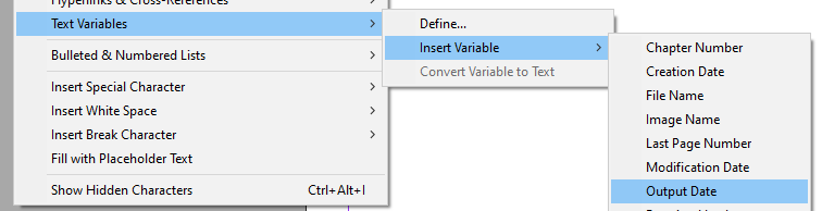

Output Date в Индизайне не подходит?

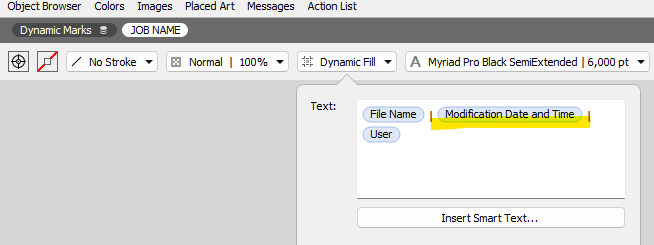

В ArtPro+ можно использовать text mark cо смарт-текстом Modification Date and Time

В ArtPro+ можно использовать text mark cо смарт-текстом Modification Date and TimeПосмотреть вложение 161135
Очень близко к тому, что надо, благодарю!
Для спусков подойдет — модификация файла будет при изменении номера заказа.
Насколько помню, она неизменна после создания. Поэтому и открыл топик.
