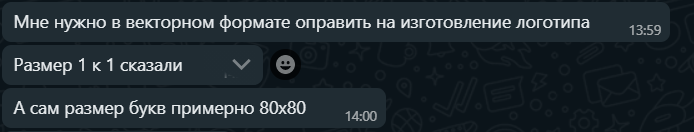

Если исключительно ради смеха, то вот ТЗ :D

Ну значит единицы потом написали. Мне тоже так пишут, потом уточняю.
33 274
Конечно, Капитан Толкователь ТЗ говорит, что имеется в виду именно высота
2 647
Размер "букв", а не текста. Я бы забахала текст на высоту 80 см, буквы корежить не стала. Общая длина - как получится (хотя делать это без замера места установки чревато). Ну и в чем-то векторном, все в кривые, как обычно.
И не знаю,в чем проблема, я постоянно делаю баннеры 10 м х 1 м, и ничего не пищит
