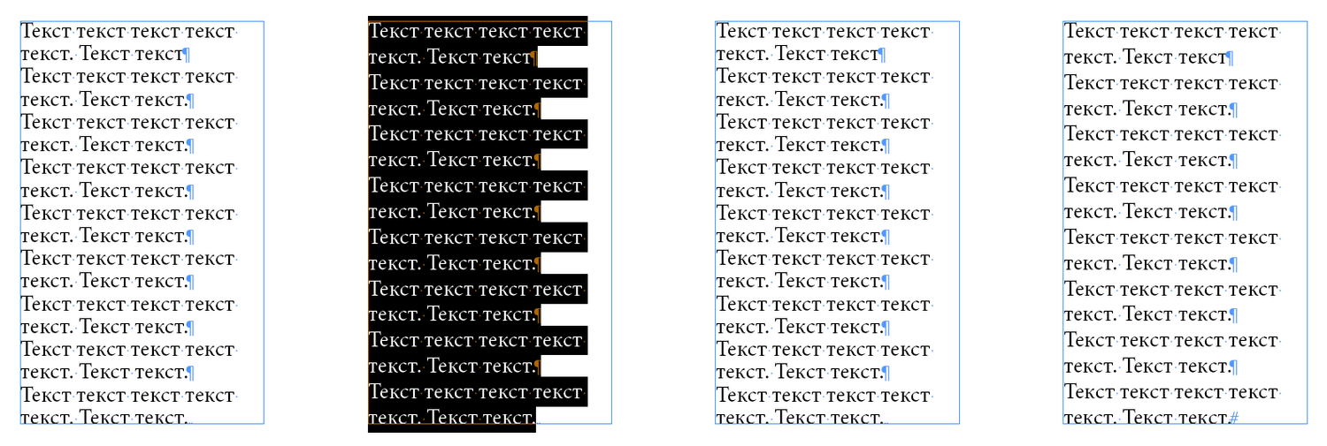

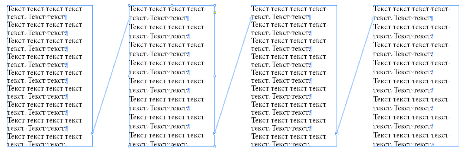

Есть цепочка связанных текстовых фреймов. По фреймам текст разбивается с помощью знака разрыва колонки. Курсор стоит одном из фреймов. Как хоткеем/скриптом выделить весь текст в текущем фрейме?
Есть:
Надо:
