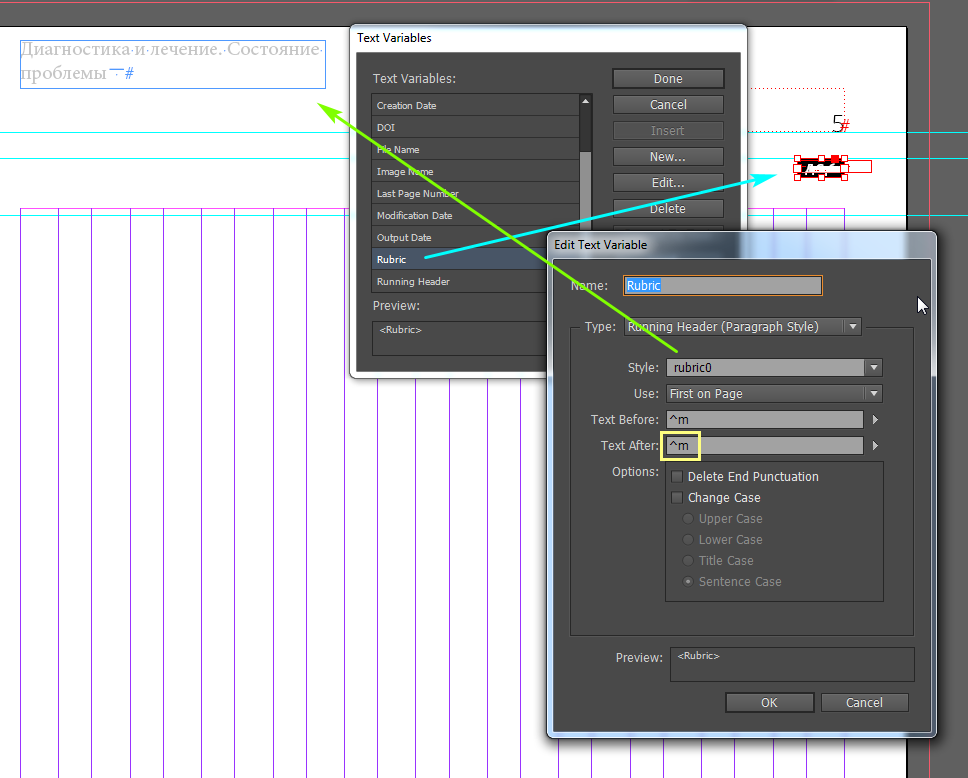

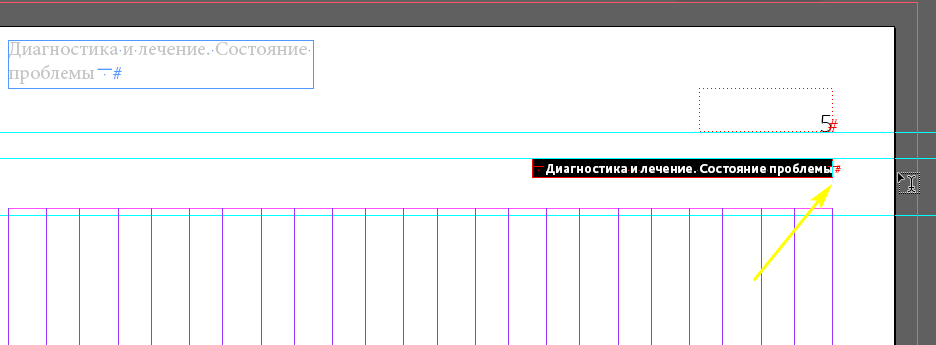

Текст разной длины (рубрика) на плашке. Сам текст — текстовая переменная, плашка — подчеркивание. Соответственно, чтобы плашка не начиналась и не заканчивалась внезапно, в начало и конец переменной дописаны фиксированные пробелы.
Проблема: при конвертации переменной в текст концевой пробел, в отличие от начального, не обрабатывается, а просто исчезает.
Конечно, можно потом пройтись и проставить, но в чем тогда смысл в автоматизации?
В источник текста для переменной пробел в конец строки тоже добавил — тоже игнорируется.

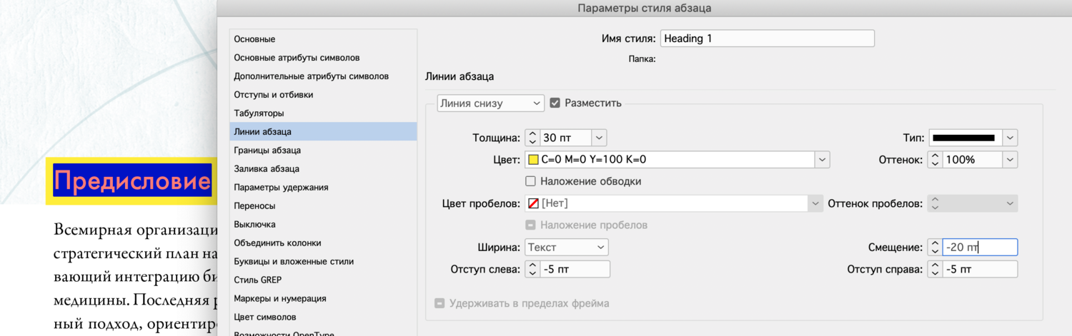

Жаль, что нет возможности определения символьных стилей для отдельных фрагментов текстовых переменных
