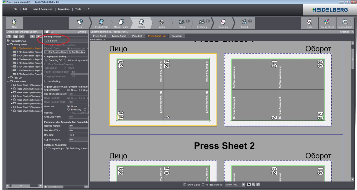

Коллеги, подскажите пожалуйста: как положить две брошюры на один печатный лист?
Печать на цифре, бумага А3, брошюры А5 равным количеством полос (по 32), обе на скобу.
Хочется чтобы на одном печатном листе лежали одинаковые развороты от разных брошюр (на первом листе обе обложки и т. д.), чтобы после резки половина листа — первая брошюра в подборе, на второй половине листа — вторая.

Не смог разобраться. На печатный лист кладет два фальц-листа из одной сигнатуры. По идее нужно, чтобы ложились из разных. Не могу победить никак.

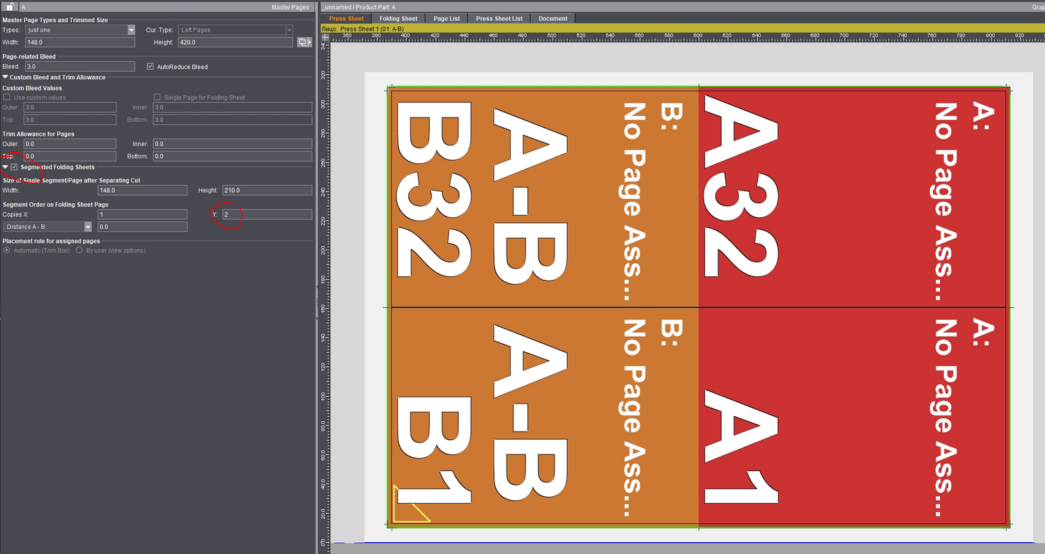

Старшие товарищи подсказали более технологичное решение: использовать сегментированные спуски (Segmented Folding Sheets).
    380 КБ · Просм.: 168
Реакции: Dmelnikov184

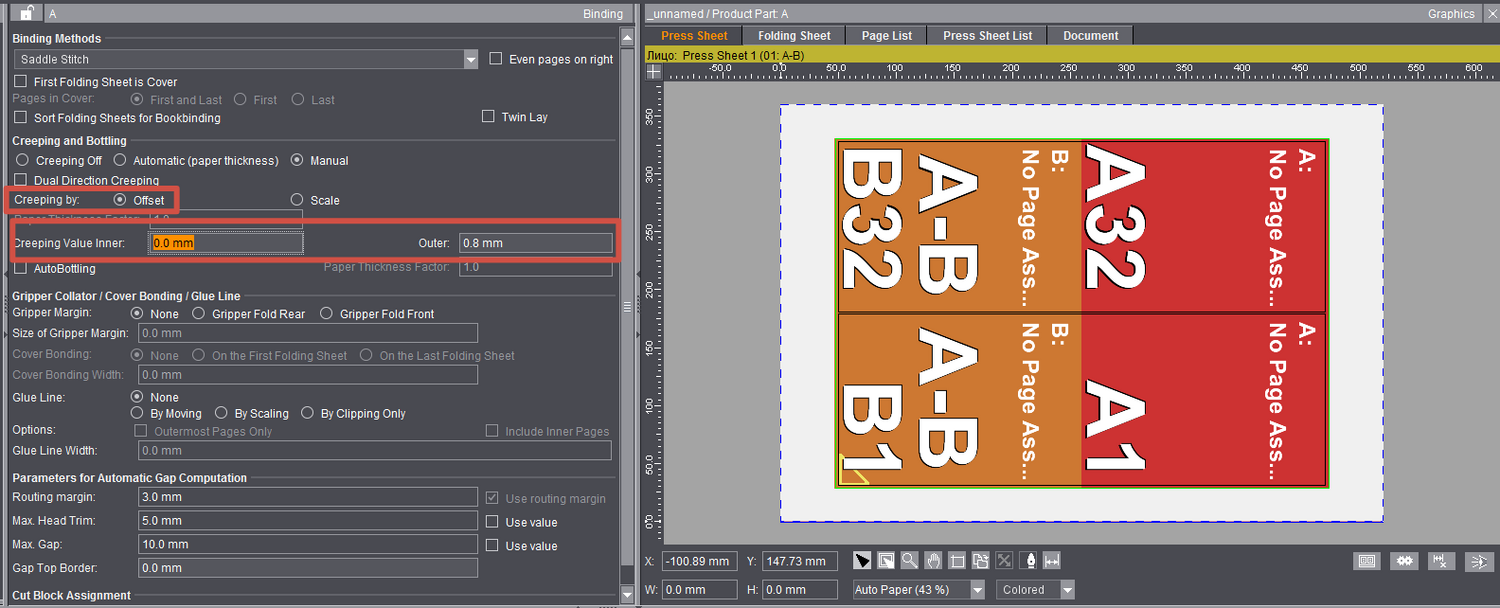

Возможно поздно, но все же. У этого способа есть один ощутимый минус. Невозможность сделать компенсацию на толщину блока. Если речь про меловку 90-115 г и 24-32 полосы, то и пес с ним, но уже при 170 г будет ощутимо. Или на такие вещи сегодня уже никто не заморачивается?
Сигну обманывать идея не очень. Лучше все же заморочиться, но на ее логике ей объяснить, что ты от нее хочешь.
Имхо.
stacco
25
14
Можно и не мануал, в авто режиме задавая в Plates -> Thiсkness
Да, конечно. На скрине видно: двумя строками выше можно включить автоматический расчет по толщине бумаги, но для этого она в справочнике должна быть. В принципе — удобно, но вот этим на моей памяти из знакомых и правда редко озадачиваются.
stacco
25
14
Почему должна? просто вбиваешь толщину бумаги замеренную в поле Thiсkness
Не пробовал, но хелп говорит:
Automatic (paper thickness)
The creeping values are calculated automatically from the paper thickness if you select this option. You can generate or modify the paper definitions in the "Plates" step or in "Papers (Printing Materials)" in the "Jobs & Resources" menu > "Resources & Machines". See also Papers (Printing Materials).
Paper Thickness Factor
The paper thickness is multiplied by this factor to get the creeping you want for each sheet.
То есть либо автоматически рассчитывается из толщины бумаги, указанной в Plates - Thikness (собственно, как вы и говорили), либо в справочных настройках печатных материалов.
Чтобы подытожить: вы правы, не «должна быть», но как вариант «может быть» определена через справочник.
