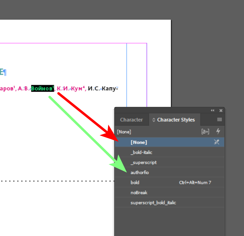

Задумка: части текста абзаца присваивается символьный стиль и эти символы через текстовую переменную (Running Header - Character Style) используются на этой же странице в другом месте.
Проблема: замысел удается, только если требуемый стиль назначать символам вручную.
Настройками абзацного стиля, ни вложенными стилями, ни GREP, добиться нужного результата не удается. Странно, что эти настройки все же дают визуальный эффект - для наглядности прокрасил символы - но, судя по настройкам, он к этим символам как будто не цепляется.
Подозреваю, что по этой причине в текстовую переменную ничего и не попадает.
