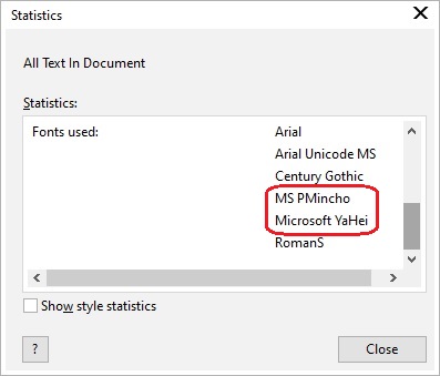

Кстати, и у меня тоже прилепились несколько новых шрифтов, которых изначально нет. Все файлы у меня сохранены в X16. Открываю в 2024 - в списке используемых появились новые шрифты. Хотя никаких сопоставлений не делал.
Вот эти два шрифта это поддержка японского и китайского языков. Так что они системные (как я понимаю) и проблему с ними нужно рыть в другом месте, я так думаю.
NemoSUN
217
Так в X16 этих шрифтов нет.
Gromus
256
99
Ну вы ведь в 2024 открывали. Вот система для совместимости и прилепила. Я так понимаю вы имеет в виде CorelDRAW Х6 (2012 года, эта версия у них 16-я по нумерации)?
