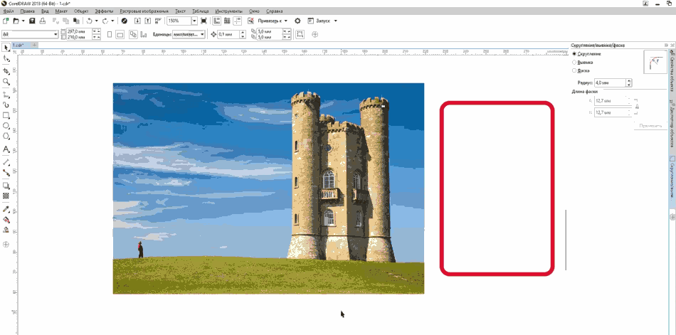

Демонстрация работы

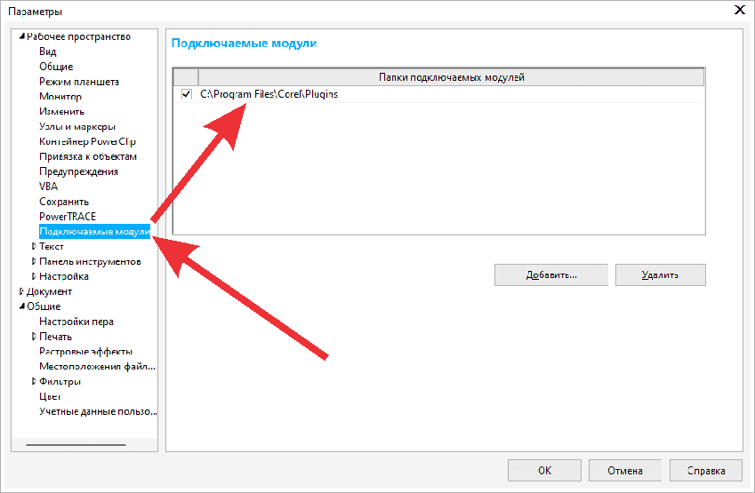

Установка​
Скопировать файл 8bf соответствующей архитектуры (x86 или x64) в каталог Plugins. Расположение каталога указывается в параметрах CorelDraw.
Окно с настройками CorelDraw

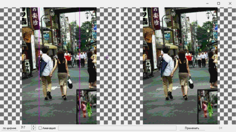

Для того, чтобы применить фильтр нужно:
  1. Выделить растр в режиме RGB или CMYK
  2. Вызвать пункт меню "Растровые изображения->Подключаемые модули->Другой->Seam Carving"
  3. Пометить высоко-приоритетные участки левой клавишей мыши (зелёный цвет) и низко-приоритетные участки правой клавишей мыши (красный цвет)
  4. Нажать кнопку "Применить", затем "OK" для применения фильтра либо закрыть окно для отмены изменений.
В окне предварительного просмотра доступны следующие клавиши:
Левая кнопка мыши
Повысить приоритет участка изображения
Колесо мыши
Изменение размера кисти
Правая кнопка мыши
Понизить приоритет участка изображения
Ctrl + Средняя кнопка мыши
Перетаскивание изображения
Средняя кнопка мыши
Установить приоритет участка изображения по умолчанию
Ctrl + Колесо мыши
Изменение масштаба
