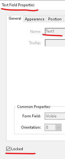

сделать поле, которое становится активным если поставить галочку в Checkbox и не активным если галочку убрать
нарисовать два одинаковых поля: text1, text2
text1 в свойствах залочить, text2 показывать/прятать чекбоксом

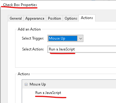

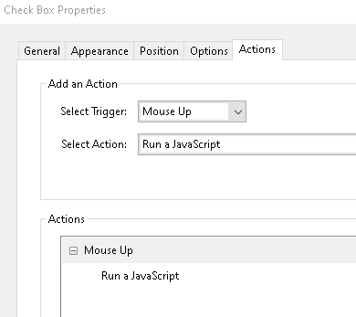

показывать/прятать чекбоксом - КАК?
var nHide = event.target.isBoxChecked(0)?display.visible:display.hidden;
this.getField("Text2").display = nHide;
вот сюда

Извините, может я что-то не так делаю, но поле Text2 всегда доступно и видимо.
Может в опциях CheckBox надо что-то прописать?
Для CheckBox в поле Параметры-Экспортировать значение - пусто
и куда надо вписать имя поля Check Box 1?
Ilya40
6
Разобрался! Спасибо ОГРОМНОЕ!!!

будьте внимательны
Text1 -- поле для отображения поля при скрытом поле Text2
Text2 -- поле для заполнения при активном чекбоксе, настроек не требует
Checkbox1
если активнен, Text2 виден и доступен для заполнения
отключен -- Text2 скрыт, виден залоченный Text1
