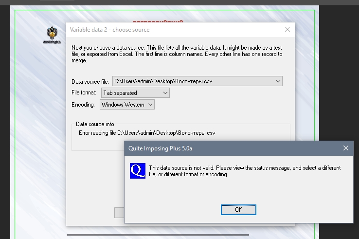

Приветствую.
Вот что-то не пойму какой ему файл скармливать... Все в ошибку чтения вываливается
Пробовал и CSV разные и ТХТ, но не хочет

Может есть какие особенные требования для сохранения файла данных?

CSV — "comma separated", а не "Tab separated", как на скриншоте. Может дело в этом?

Не, все одинаково пишет

CSV родом из Excel? Как получен? По идее должен уже соответствовать требованиям формата, но и проверить не будет лишним.
Настройки импорта QiP проверены? Только на скриншоте присутствуют два разных пункта, которые стоит попереключать, ИМХО

Да, получен из Excel. Сохранить как... csv (разделитель -запятая)
Первая строчка Имя столбца
File format и Encoding не дают результата.
С файлом TXT также. Сохранял из эксель в разных кодировках
это про что? где такие настройки?

Так если разделитель в файле запятая, а на скриншоте выбран "Tab" в поле "File format" — это ли не повод задуматься!?.
Кодировка и разделитель — не одно и то же

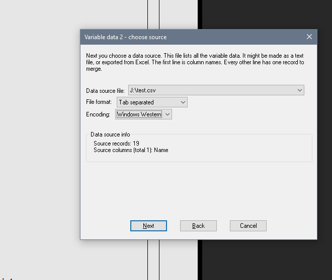

Сделайте имя файла только английскими буквами.

Пробовал. Не помогает.
Даже контент делал латиницей.
csv показывайте

И кодировка не та…

Всё ок. Попробуйте чтобы во всём пути не было русских букв. Поскольку колонка одна, тип сепаратора неважен.

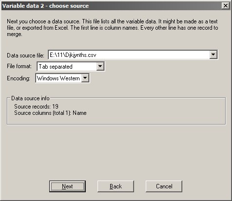

Алилуйя, сожрал
zhus, были такие мысли, но как бы дичь имхо...​

тут не в самой базе проблема была.
скорее сам qip довольно требователен к Data source
