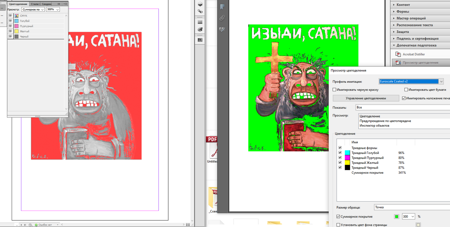

Ёшкин кот Мы по кругу ходим?Из ИД в PDF

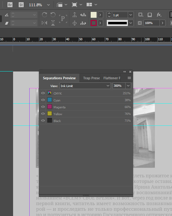

С добрым утромА в 2024 нет функции Window-Output-Separation preview?
Если что, я из круга вышел.Ёшкин кот Мы по кругу ходим?

Есть такое окно.А в 2024 нет функции Window-Output-Separation preview?

мм... у вас же не фото, а объекты созданные в самом ИДМы по кругу ходим?
И что дальше? Закидывать автоматом в Фотошоп, чтобы тот на нужный TIL пережевывал? А зачем, можно просто писать в pdf c нужным профилем.Есть такое окно.

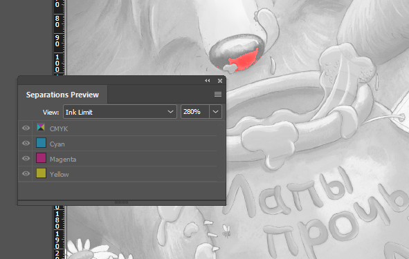

И все вот такие вещи ловить скриптом а не глазами.

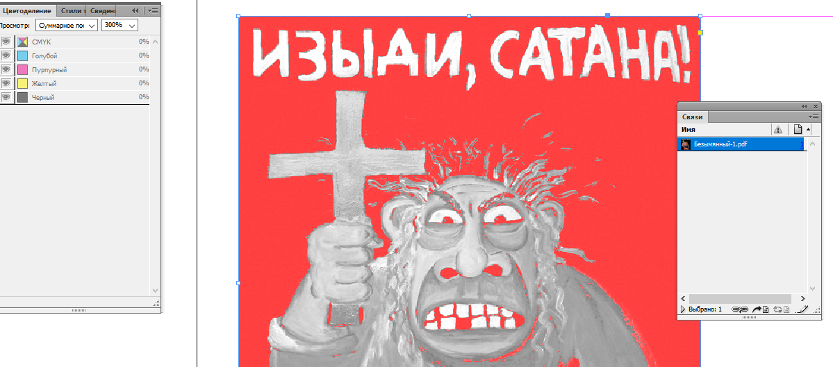

Специально когда записывал панель Links открыл, чтобы видно было 2 прилинкованных файла... ну блин в конце концов, сам файл с линками ТС же выложил!объекты созданные в самом ИД

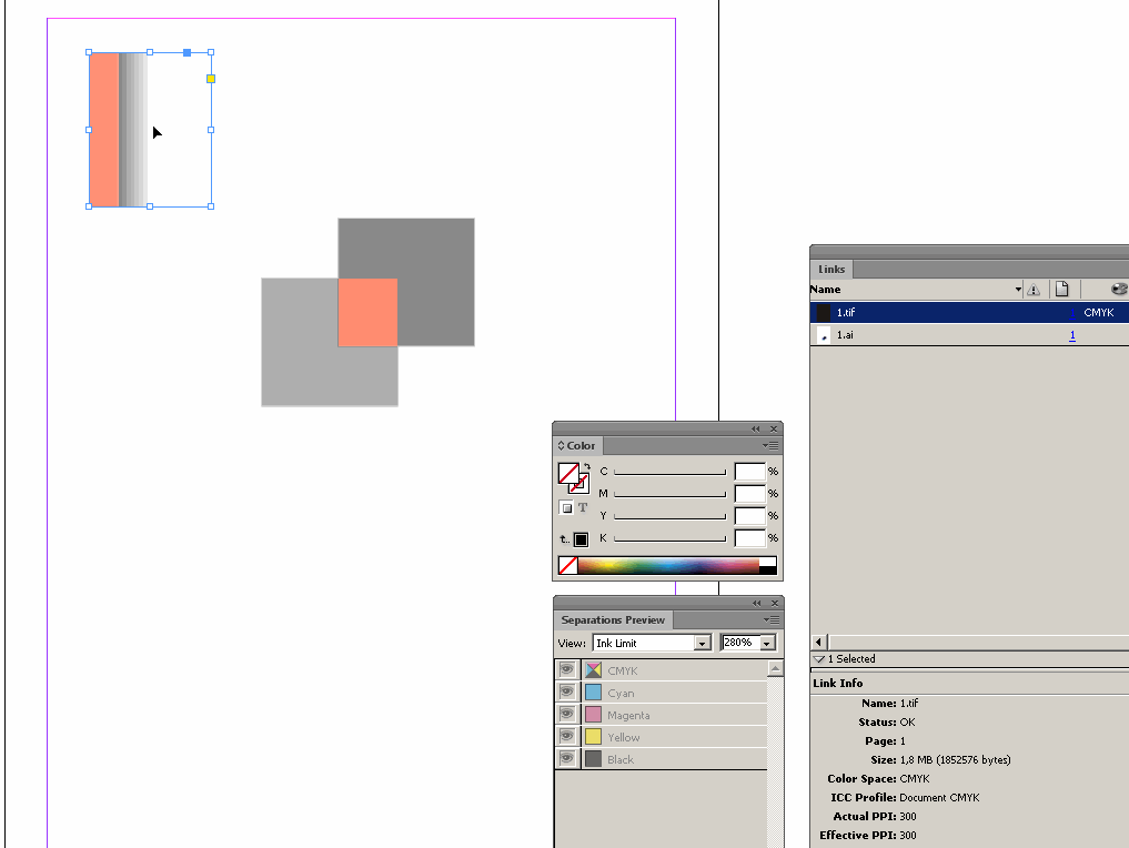

То что вы поставили в качестве рабочего пространства профиль с ограничением TIL 300 вовсе не значит, что Вы не можете в этом пространстве сделать элемент с TIL 400cвой профиль, котрый как раз режет до 300
и не собираюсь...не можете в этом пространстве сделать элемент с TIL 400

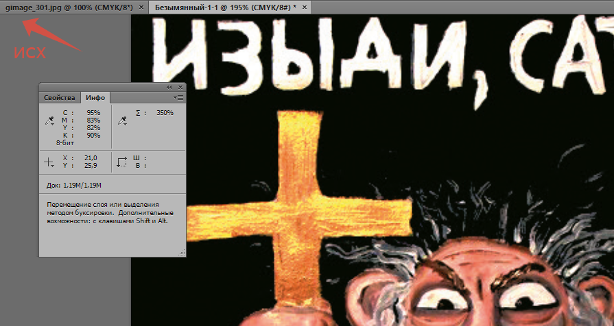

я для проверки открыл в ФШ.То что вы поставили в качестве рабочего
