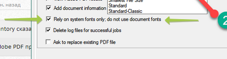

@George мне кажется, что там проблем будет ещё больше если так галочки расставить

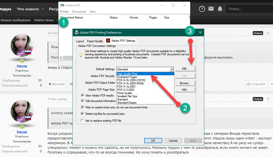

Не нужны они, но при желании можно закинуть в spool и показать PPD manager. Принтер в систему устанавливать не нужно, Кварк давно сам умеет PS печатать, насколько я помню.

на сколько я понимаю (если сравнивать), то у нас в подобном окне прописана информация о названии шрифта. И, на сколько мне было известно, если если шрифт в окне есть, значит все ОК.
А галка напротив Cooper в списке шрифтов в параметрах экспорта в файл PDF стоит? Если нет, то значит у него лицензия не разрешает Embedding в PDF.
23 561
12 526
При сворачивании PDF (в настройках) шрифты есть.
Вот те, которые оупен тайп: внедрение шрифта - устанавливаемые или ограниченные.
Deyze
53
Нет, не помогает( В настройках все шрифты видит, а результат тот же.
Видимо, единственный выход - менять шрифты.
Благодарю всех за помощь))) Я хотя бы поняла, что проблема в оупен тайп, просто не буду использовать такой тип шрифтов в верстке.

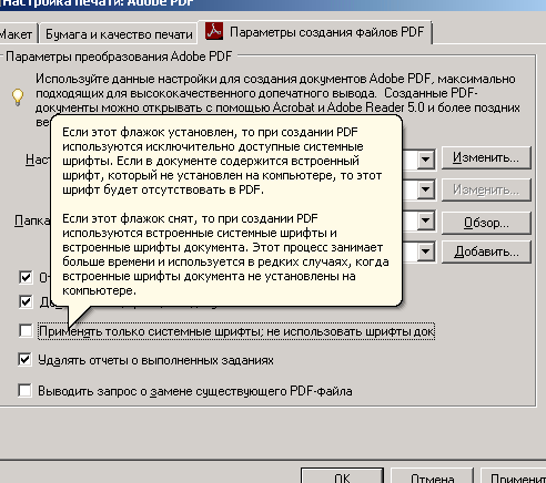

Галочки там ничего не значат,
Вот эта тоже?
118738
Gadalka
2 530
869
Или по русски
Впрочем, может и не помочь.
И ещё в параметрах устройства посмотреть таблицу подстановки шрифтов (да, там тоже проблемы бывают()
