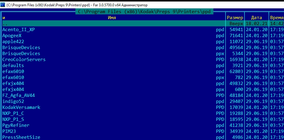

Это имеете в виду?
Реакции: Valentin и took

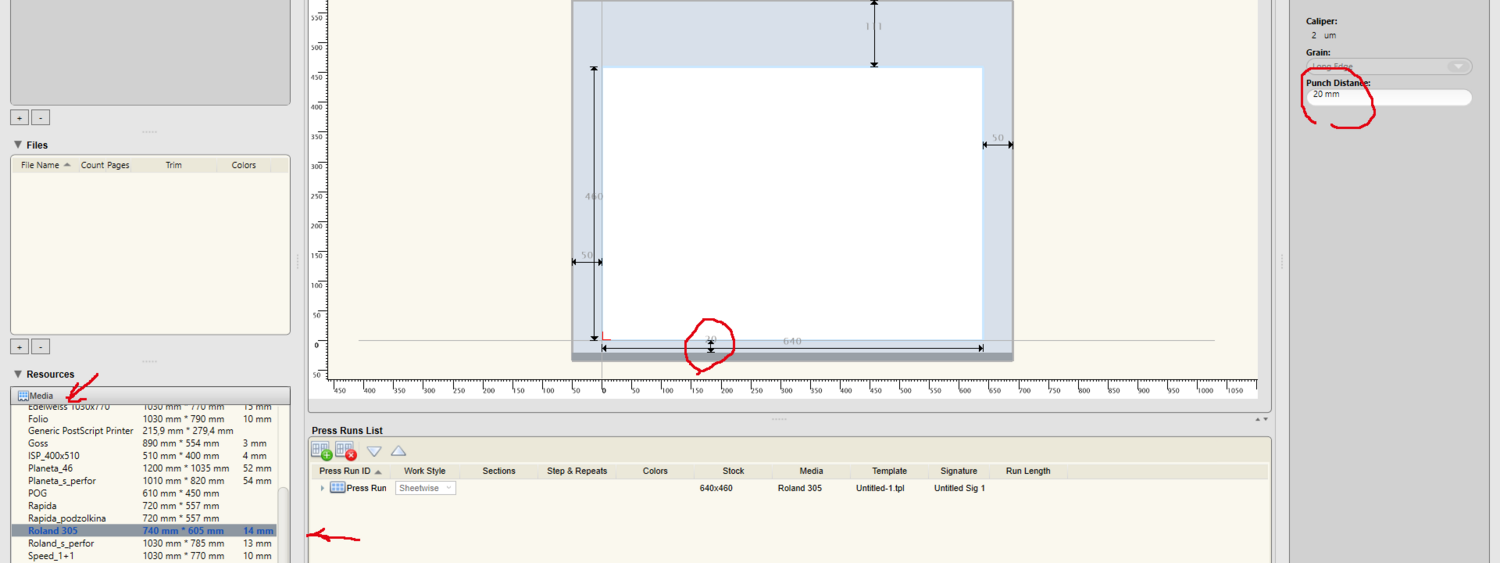

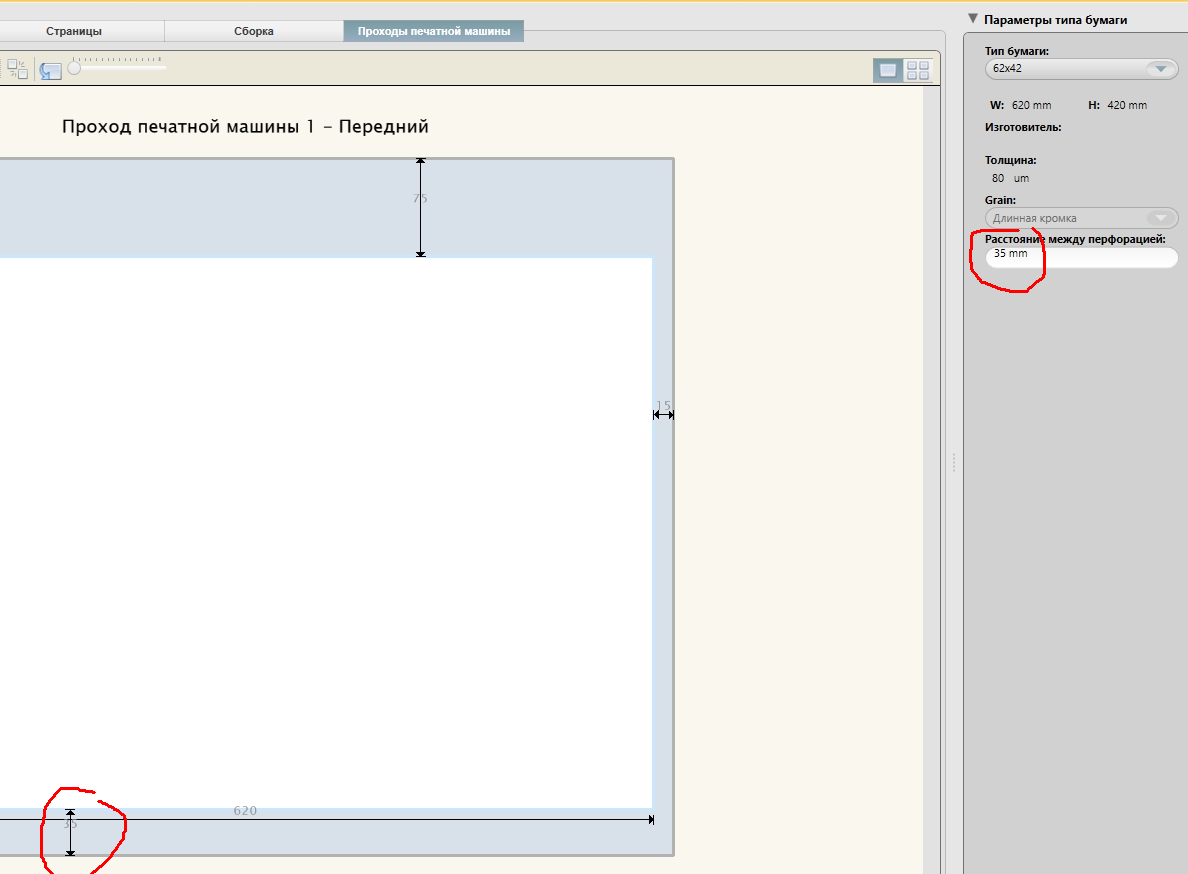

Да это. А клапан бумаги просто "в уме" держать или как то можно его обозначить? И вообще Media новую создавать на основе MediaType - ScenicSoftColor?
Разумеется. Под печатную машину которая у вас стоит.

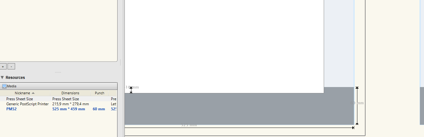

Немного запутался. Сейчас от края изображения на пластине до края пластины 60мм. Клапан бумаги 10мм. Машина PrintMaster 52-4.
Сейчас пока так получилось. Или надо бумагу уменьшать на величину клапана? Хотелось как раз уйти от этого.
Бумагу надо прописывать такую же как вы заряжаете в печатную машину.
Вам на размер пластины и -10 мм (в бумагу) Punch Location Vertical надо рассчитать.
И тогда получаете.
Media - "набрасываете" пластину на монтажный стол.
Stock - "набрасываете" на пластину бумагу любого размера, она сразу ставится по центру по горизонтали и с Punch отступом по вертикали в клапане с учётом Вашей (-10 мм в бумагу).
Реакции: took

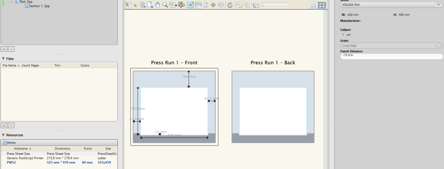

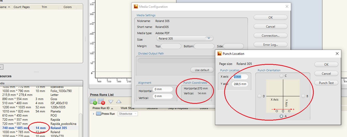

Punch Location по Y подсчитал вроде всё как надо. Бумага разная сама прыгает куда надо. Чисто эстетически смущает что у вас и на примерах выше клапан положительный, а у меня отрицательный. Это норм?

Есть подозрение что вы проигнорировали сообщение #4, Punch Distance.
У вас должен получится снизу вверх
Punch, пластина и бумага на ней относительно края пластины.
Вообще кидаете прямоугольник бумаги на монтаж и Ctr+P. А в pdf смотрите что у вас получается.
Технолог или печатник должен сказать вам сколько у него не пропечатка по бумаге.
