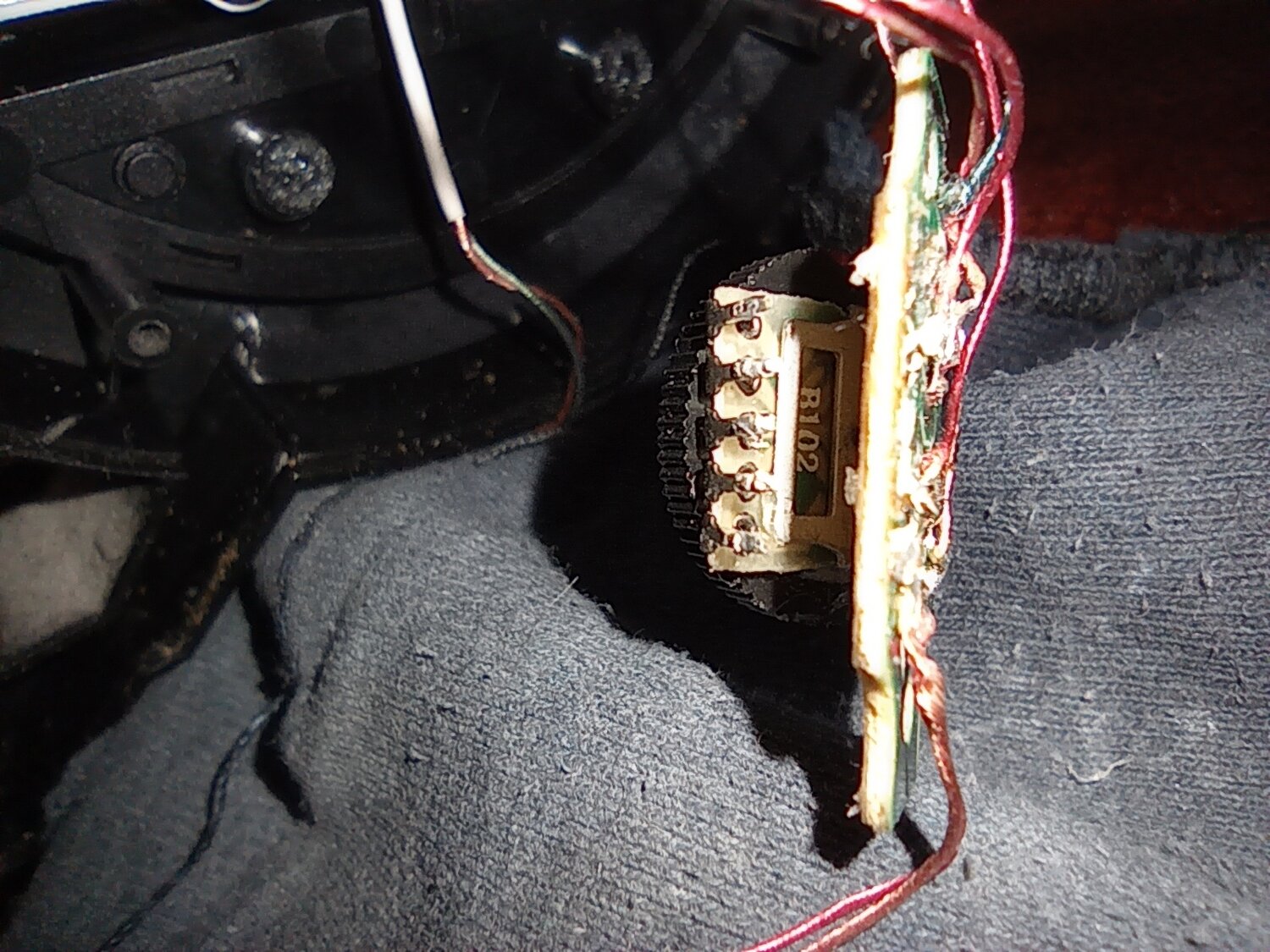

Просто неохота обратно запаивать пока оно с алика или еще откуда едет я уже считай снял эту штуку чтоб номинал посмотреть.

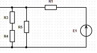

Ну так возьмите и посчитайте уже. Выходным сопротивлением звуковой (R1) можно пренебречь оно слишком мало (если его учитывать, то Ваша идея просто снизит выходное напряжение и звук будет тише, пара милливольт упадет на R1 '))' )
R3 и R4 по 5 КОм - Ваш потенциометр, регулятор посередине. R5 - Ваш 1.2 КОм. Ну и посчитайте падение напряжения на R4 с ним и без него, если допустим напряжение на источнике ЭДС E1 1 вольт :)
А я сразу посчитал, когда совет писал. Поэтому и говорю про эффективные 20% от диапазона, а не про 10.
Вы же не считали? Попробуйте. Калькулятор дать?

Это по Кирхгофу надеюсь? Считали? '))'
Да сопротивление нагрузки вы привели к 1 КОм. Хотя что 10, что один в данном случае ну просто побарабану :)
Вы посчитайте влияет ли это на регулировку... Если на делителе как был 1 В так и остался, то по центру регулировки как было 0.5 В, так и останется :D'otbline'
Только центр регулировки сместится.
Ладно, пусть потенциометр на килоом запаяет, нет смысла тут доказывать. Что 10%, что 20% эффективного диапазона регулировки - неудобно в любом случае. Однако, несмотря на то, что я забыл, как пишется фамилия Кирхгоф, разница все же будет. Кстати, меня довольно часто зовут "упрямым" ;)
