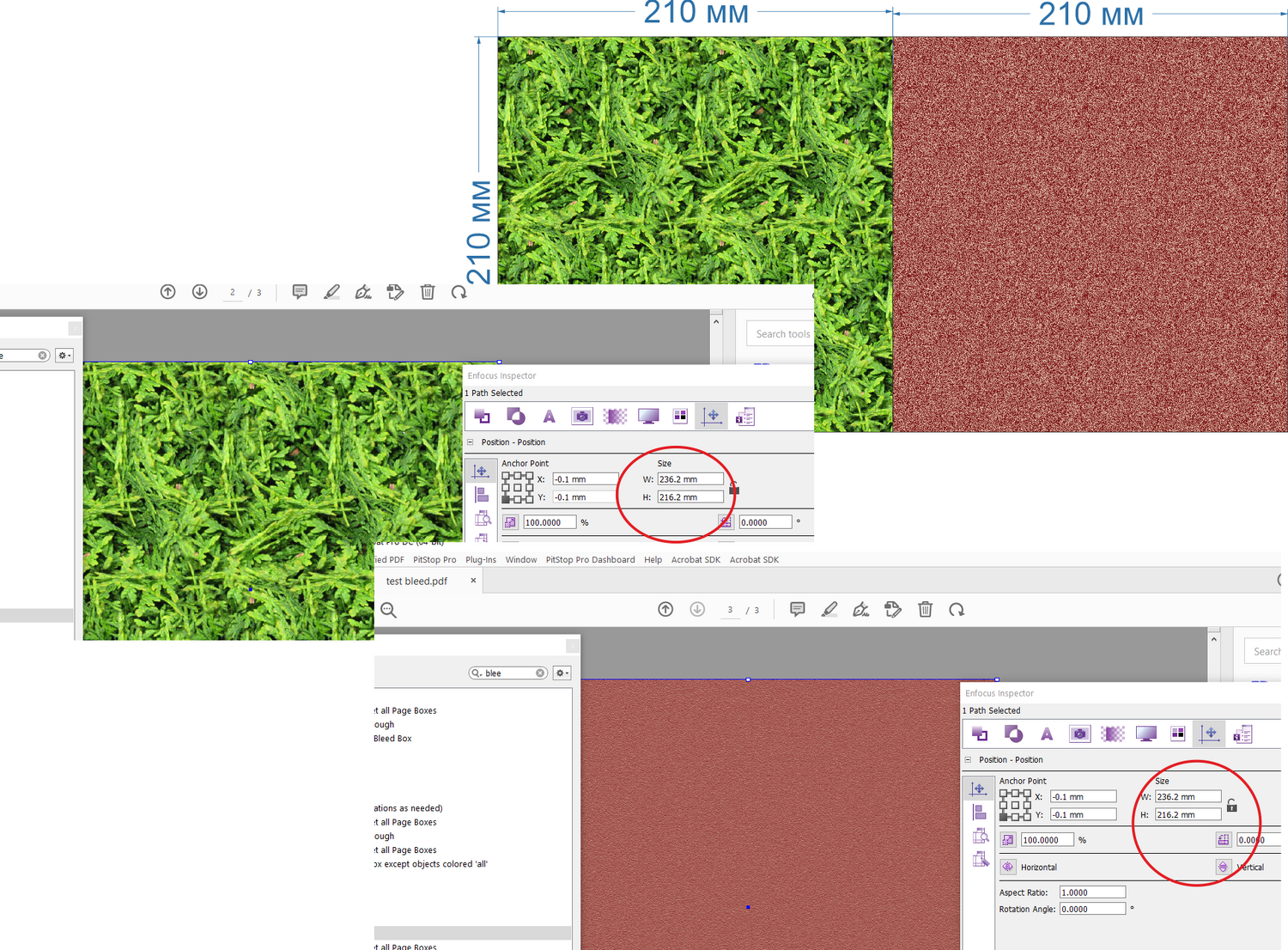

InDes'а нет, корел дома есть, но какая разница? Подход универсальный
Вот странички в Кореле были 210х210 мм, а вот от в pdf они же 236х216 мм.
Ушла минута на все
ТАк это ровный фон "ни о чем". А у ТС домики всякие и пр. Просто увеличивать не получится. Надо еще сделать так, чтобы после утяжки в корешок картинка смотрелась бы нормально

А вот посмотрите. Векторный файл, с ним еще прикольнее. PitStop красавчик
Смотреть стр. 2-3.
И главное, что гарантированно ничего не съедет, не перекосится, никаких непропорциональных растягиваний

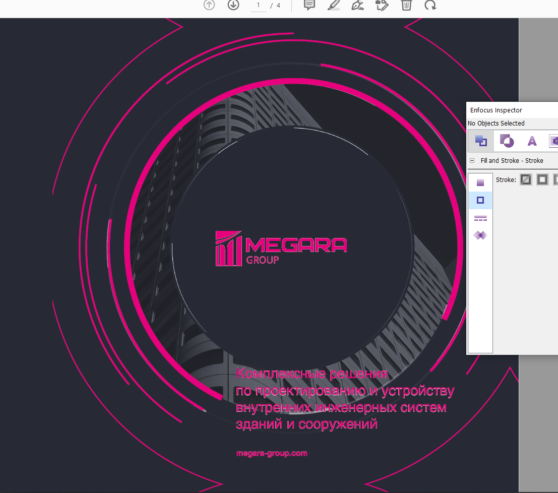

В сущности, практика лучшая поверка теории. В архиве есть pdf, оказывается
Как и ожидалось, внешнюю обложку нужно дорабатывать руками, все остальное вполне можно шить
смотрите

Кстати, вот вся "доработка" обложки. Удалил один вектор
