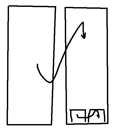

Не уверен, что все понимают эту задачу одинаково. Лучше было бы дать условную картинку макета с желаемой версткой.
Она должна выглядеть так?
