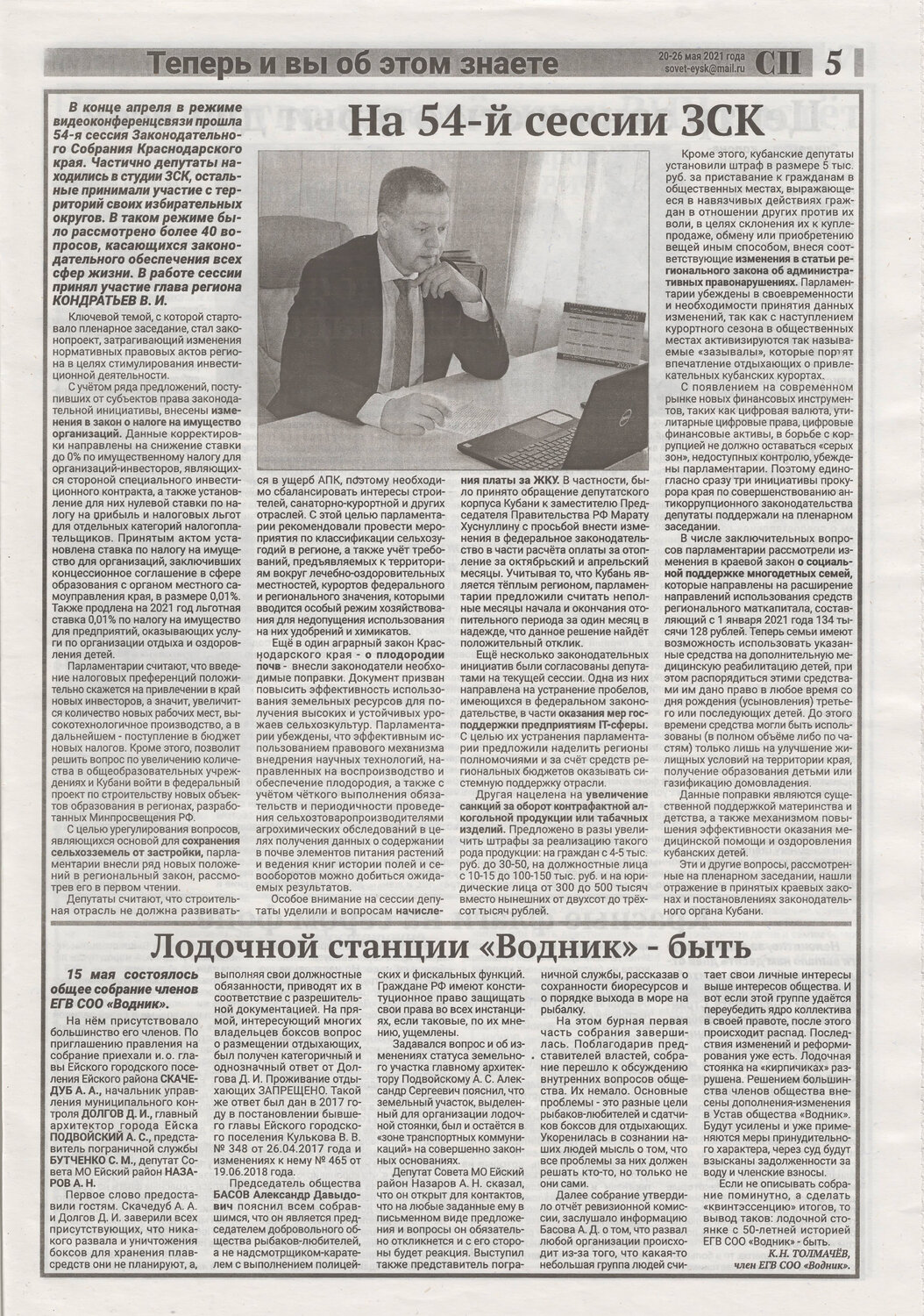

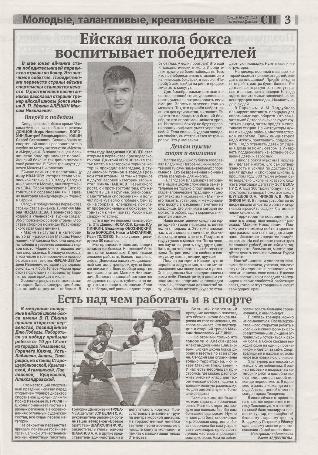

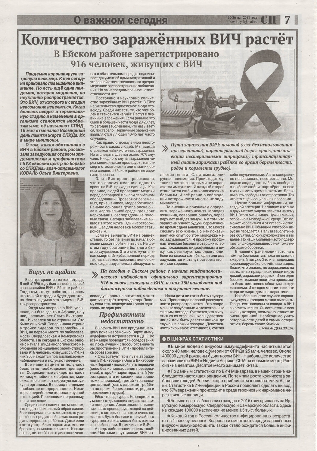

Не знаю, в какой раздел, потому тут.
Есть PDF и напечатанные из них на офсете экземпляры.
Если коротко (сканы лучше сделать нет возможности), то напечатали на мой взгляд сильно темнее, чем должны были.
Это так или я ошибаюсь?

Обычное газетное качество. Или это печатали не на газетной бумаге?
На газетной. Надо будет всё-таки пересканировать, на 7-й на самом деле всё печальней, чем видно сейчас.

Есть подозрение, что линиатура сильно больше чем нужно :) Можете узнать с какой вывод делали?
И вообще... засуньте плашки с градациями во внутренние поля где ни будь :) Поможет быстрее разобраться
7 743
А картинки в газетный профиль делили? можно Unsharp Mask пройтись, результат будет лучше. Линиатуру можно попросить не больше 120, а то возможно 175+ сделали.
Отсканируйте одну фотографию на 600 dpi, по мелким картинкам непонятно.
1 848
Нужно фотографии делать значительно светлее и контрастнее. По опыту black 80 печатается как 100...
7 743
Фотографии в PDF вроде и так достаточно светлые, а контраста не хватает, нужно их радикально пережаривать под газетку.

по печати вроде все нормально, линиатура где-то 120, на этой бумаге лучше не получится сделать.
На фотографиях делайте дикий unsharp mask и конвертируйте в профиль ISO news paper. Не знаю поможет ли, но результат скорее всего будет чуть лучше.
