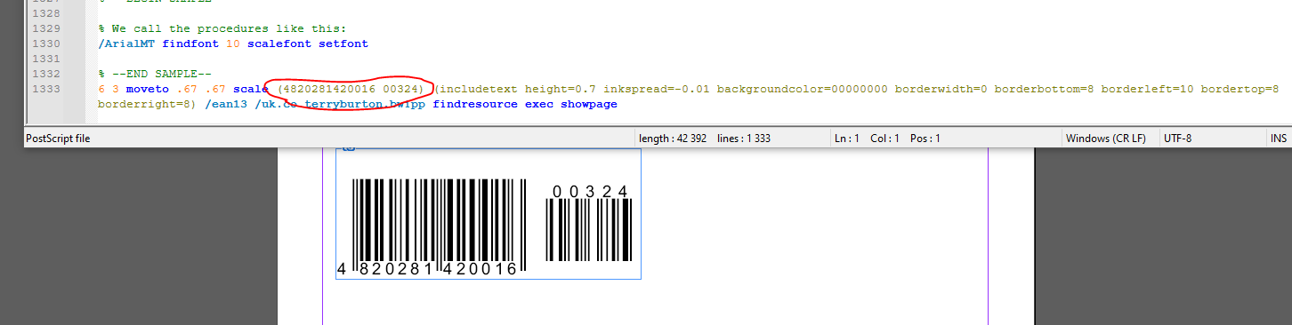

промежуточные итоги:
в рабочей версии (старый ID)
- основа .ps в UTF-8
- база штрихкода в UTF-8
- результирующий файл .ps почему-то в кодировке Windows-1251
но это работает. Файл втягивается в ID и правильно отображается.
в более новых версиях с теми-же исходными данными результирующий файл "нулевого" размера
потому, меняем кодировку базы штрихкода на UTF-8-BOM и все начинает работать :)
Ура! Всем спасибо.

Спасибо, но по сути проблему я решил - дело было в кодировке основной части кода который берется из внешнего файла - ему нужна кодировка UFT-8-BOM, а не просто UTF-8 как было изначально.

пишется. но не интерпретируется
похоже все-же дело в основной части внешнего файла, у него кодировка должна быть именно UFT-8-BOM,
