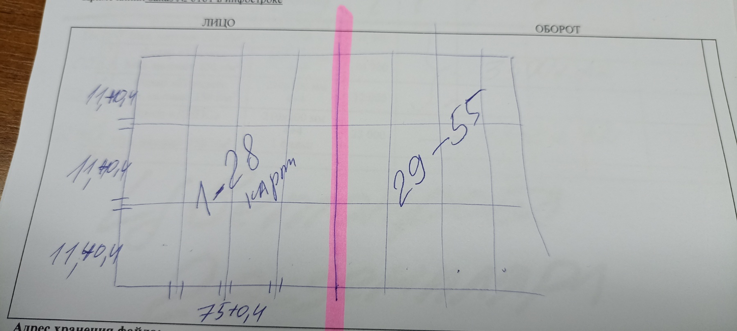

А подскажите плиз кто-нибудь... Нужно напечатать в подбор колоду карт (например) чтоб на левой половине листа с 1 по 28 располагались, на правой с 29-по 55.... потом стопа режется пополам, накладывается.
Ну и дальше уже режется на карты...

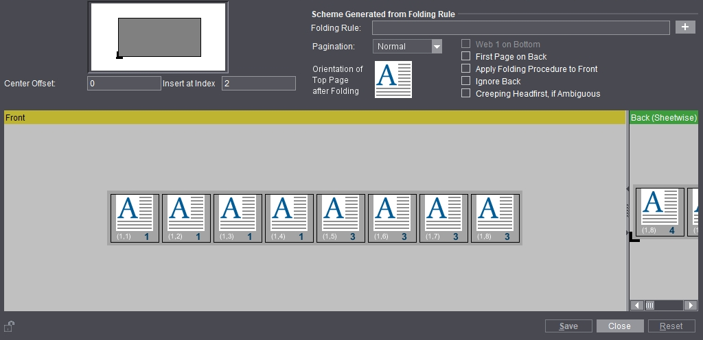

Схему надо сделать 4х2 и все получится)

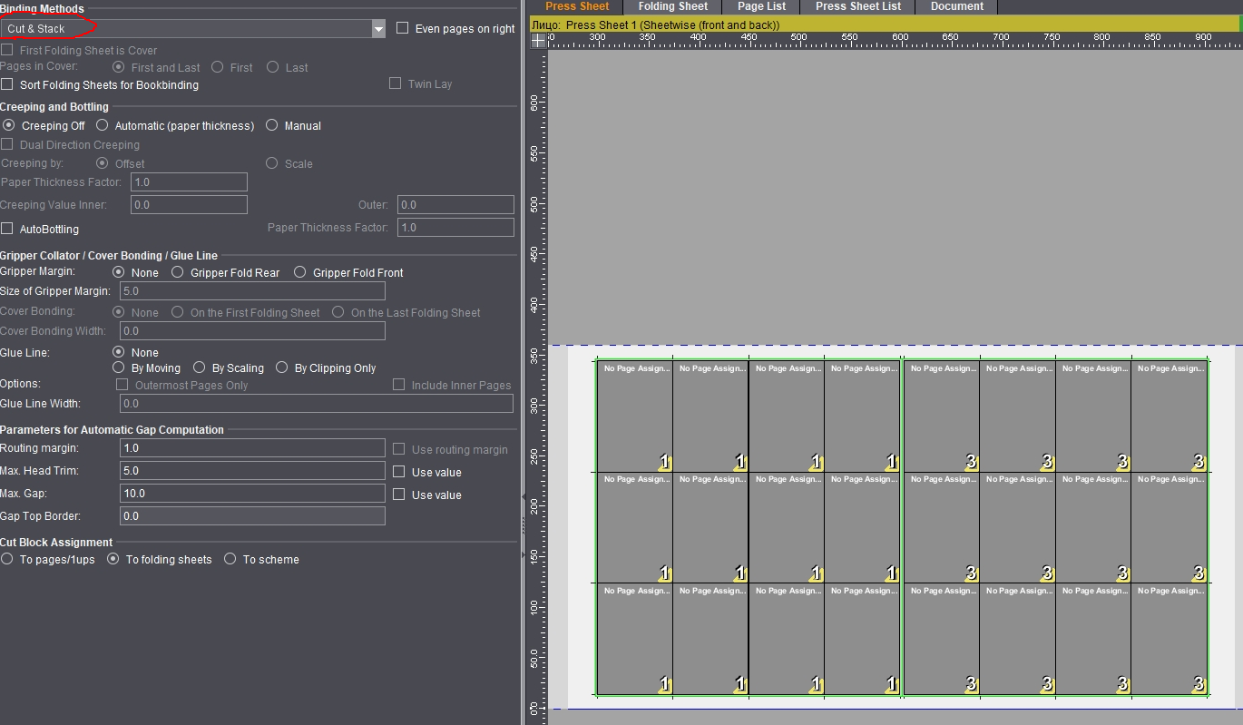

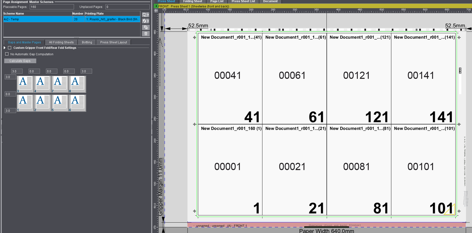

Биндинг - cut&stack. Файл в примере на 160 полос, без оборота. Схема на скриншоте.

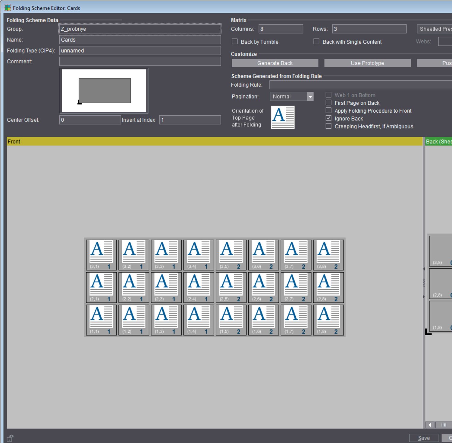

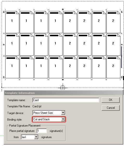

Если я правильно понял ТС, то ему нужно немного другое, при наложении 2 половинок должно получиться 12 полных стоп.
Тогда Биндинг - cut&stack и нужно как у Drawer но в виде схемы

42
5
Все так, только судя по схемке от ТС - схема должна быть 4х3. Она будет повторяться два раза на листе и все будет как у ТС по заданию. Специально не нужно ничего создавать
