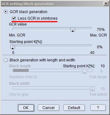

Мне кажется, не имеет особого значения для стабильности телесного тона hue, кто будет загрязнять смесь мадженты и желтого - черный или голубой тонер. И с тем и с другим если тон пополз - то без разницы какая генерация черного в телесном.
Но в плане экспериментов: Color Toolbox от Гейделя немного вычитает черный и замещает на голубой при общей тяжелой GCR генерации черного, но к огромному сожалению - не вычитает черный вообще из телесных, то есть проблема бородатых детей никуда не исчезает. Хотелось бы, но нет. Внимательно изучал на рекламных макетах эту классную задумку и слабую ее реализацию Гейделя (скриншот). Полностью кардинально вычитает черный из телесных профайлер iccGPU от CIELab.XYZ при общей тяжелой генерации, просто отдельное правило генерации для сектора телесных, можно попробовать по идее. Но мне кажется, все равно проблему с нестабильностью телесного тона и сваливание в пурпур это кардинальное исключение для сектора телесных в общей тяжелой генерации черного не решит. Какая разница, покраснеет телесный с толикой голубой краски или с толикой черной в смеси? Мне кажется - без разницы. Разве что уж точно бородатых детей не будет, и это полезно на стадии печати.
Лицо и серый фон по принципиально разным правилам в одном и том же профиле iccGPU на втором скриншоте, это не сборка из двух разных цветоделений фона и кожи, это один и тот же профиль, снизу черный канал, серый фон как бы максимально задействует именно черную краску, в секторе телесных черной по нулям, кроме совсем уж глубоких контрастных теней, разумеется.
    10.1 КБ · Просм.: 119
    279.9 КБ · Просм.: 114
