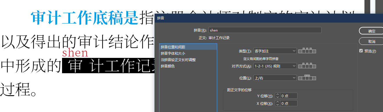

[ID CC2023] Нужен плагин в InDesign для верстки китайской транскрипции (см. видео)
GenuineGold
Английские буквы поверх иероглифов.
В ворде аналогичный плагин выглядит так:

То есть вы хотите, чтобы вот это было в ИнДизайне? Надо писать в Microsoft, пусть чешутся и пишут плагин под ИнДизайн.

你好,这是中文里面的拼音,在id里面已经有这部分的功能:)

12 584
Это вроде штатная функция, нужна китайская локализация или так
