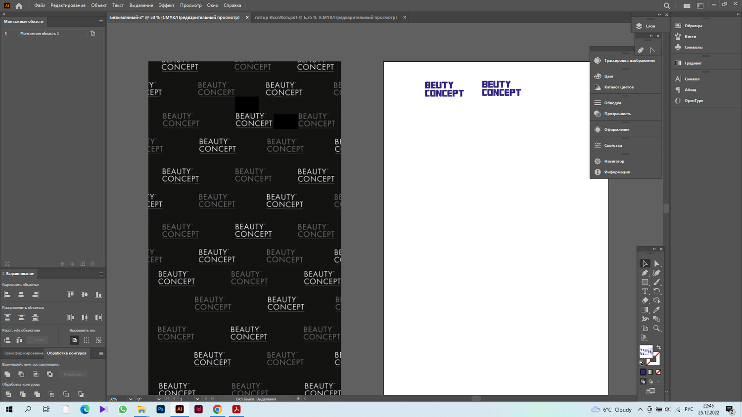

Здраствуйте,для меня илюстратор новинка.
Хочу повторить узор Но повторить в точности неполучается ( ширина 21мм, высота 15 мм)
захожу - обьект - узор - кирпичь
пожалуйста подскажите как решить эту проблему

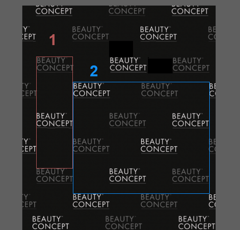

1) Тащите в Swatches (или как там по-русски "образцы" или что то подобное), потом дабл клик по свотчу и вылезут настройки.
2) Базовый модуль скорее всего у вас должен быть как на скриншоте ниже. Из 2 надписей, потому что они разного цвета. Там 2 варианта:
3) У вас в слове Beauty ошибка
На тему паттернов есть куча уроков и туториалов в интернетах. Не поленитесь изучить.
Реакции: Elpolina
2 647
Вокруг надписи делаете прямоугольник прозрачный и без границ. Второй - такой же, но надпись серенькая. Далее подгоняете прямоугольники с надписью, чтобы 2 разных подряд ложились как на картиинке. Далее они группируются и дальше можно действовать через Transform.
