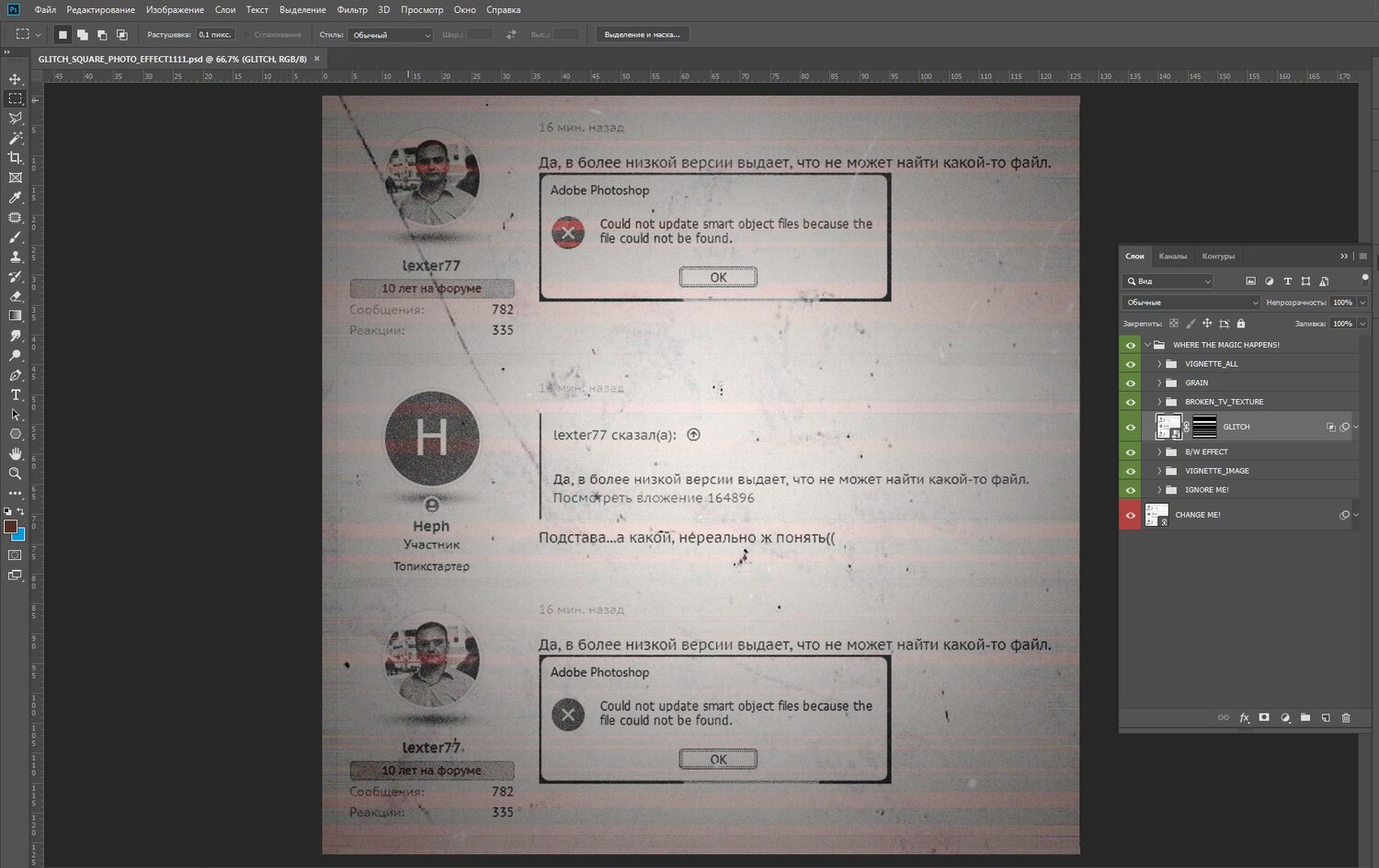

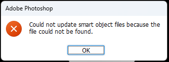

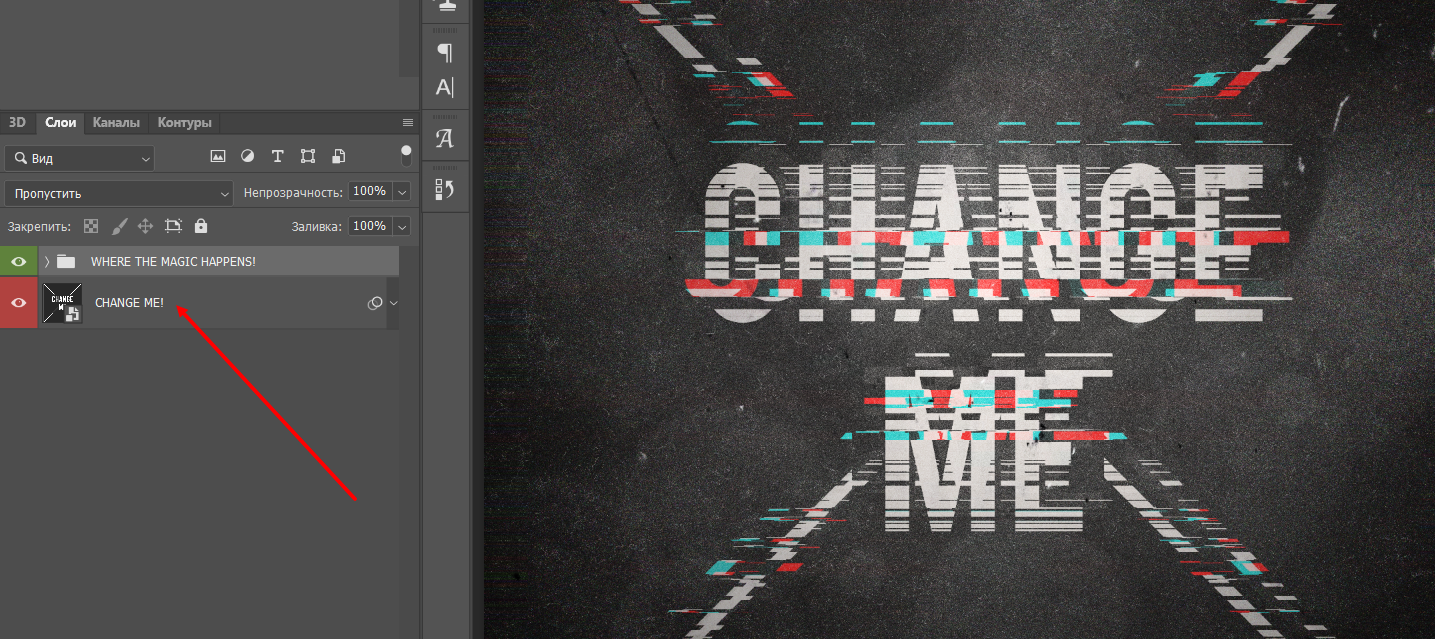

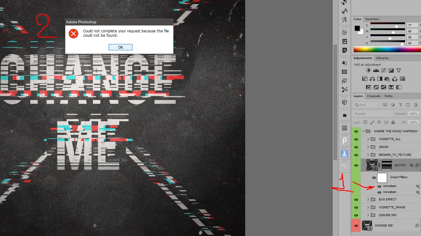

При попытке заменить контент смарт-объекта выскакивает ошибка "could not update smart object files" (Невозможно обновить файлы смарт-объектов).
Она возникает в момент, когда пытаюсь сохранить psb.
Вот сам документ:
На нескольких разных фотошопах пробовал...
Помогите плз.

Да, в более низкой версии выдает, что не может найти какой-то файл.

ругается на фильтр "Versetzen". Походу нужен файл для displace, а его нет

Как я понимаю Displacement map нужен, фильтр по идее есть штатно

А как вы поняли, что именно в этом дело? Подскажите, очень полезно.
И я так понял, надо доустановить фильтр Displace или типа того?

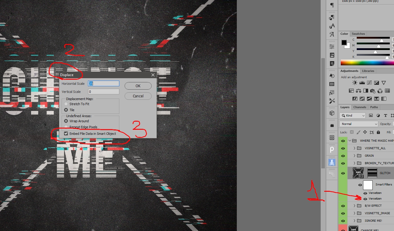

сначала щелкнул на 1, потом получил окошко 2.
Затем щелкнул на 1, понял, что это дисплейс 2, и просто данные карты не сохранились в файл мокапа, или как-то криво записались, ибо галочка на Embed File Data in Smart Object (3) должна, насколько я понимаю, встроить данные файла в смарт-объект, но увы. А без этой карты всё дальше по цепочке работает через одно место.

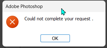

При нажатии на нижний Versetzen у меня всплывает это:
А при нажатии на верхний вот это:
Дурдом(

и что? не перевести что написано что ли? Капец, все ленивые стали.
Фильтры, расположенные поверх этого фильтра, не будут просматриваться во время редактирования этого фильтра. Любые смарт-фильтры, расположенные над выбранным фильтром, не будут доступны для предварительного просмотра, пока мы не закончим редактирование.
Это окно простое предупреждение, которое нафиг нужно отключать, чтобы не бесило, открываясь каждый раз

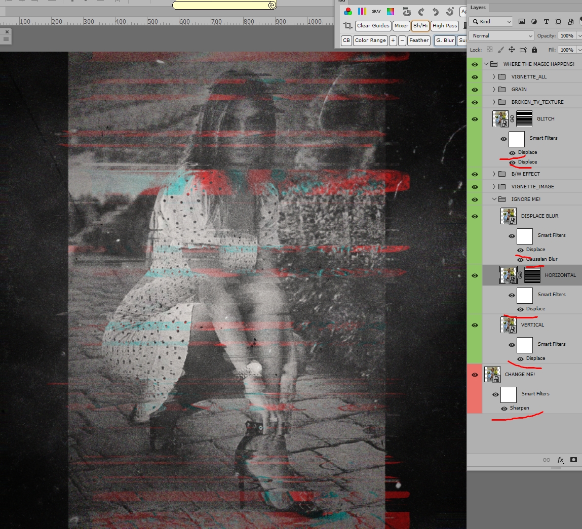

Вообщем, чтобы работала эта ересь, нужно везде удалить Versetzen и сделать вместо него фильтр Displace с параметрами как было у Versetzen. Только галочка на Embed File Data in Smart Objecе у фильтра должна быть отключена и выбран свой какой-то файл смещения
например, с таким
получилось такое. Можно экспериментировать до потери сознания
