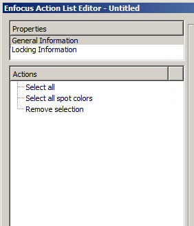

Можно ли при помощи Enfocus PitStop или штатными средствами Acrobat отключить (удалить) в файле канал спотового цвета Pantone?
Не конвертировать в CMYK, а именно удалить вон?
Это легко делается PDF Toolbox, а как обойтись без него?

Увы, в моем случае этот метод не сработал, так как спотом не векторный объект, а слой во внедренной картинке (золото оверпринтом). Открыть через Edit immage не получается, так как неизвестная цветовая модель.
duh
1 422
699
тогда "упс" и с моим сообщением...

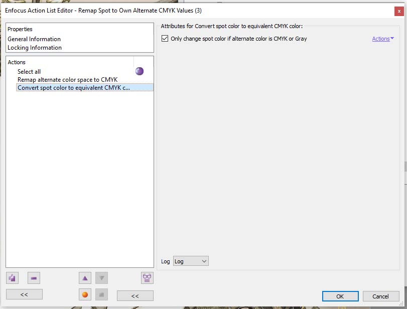

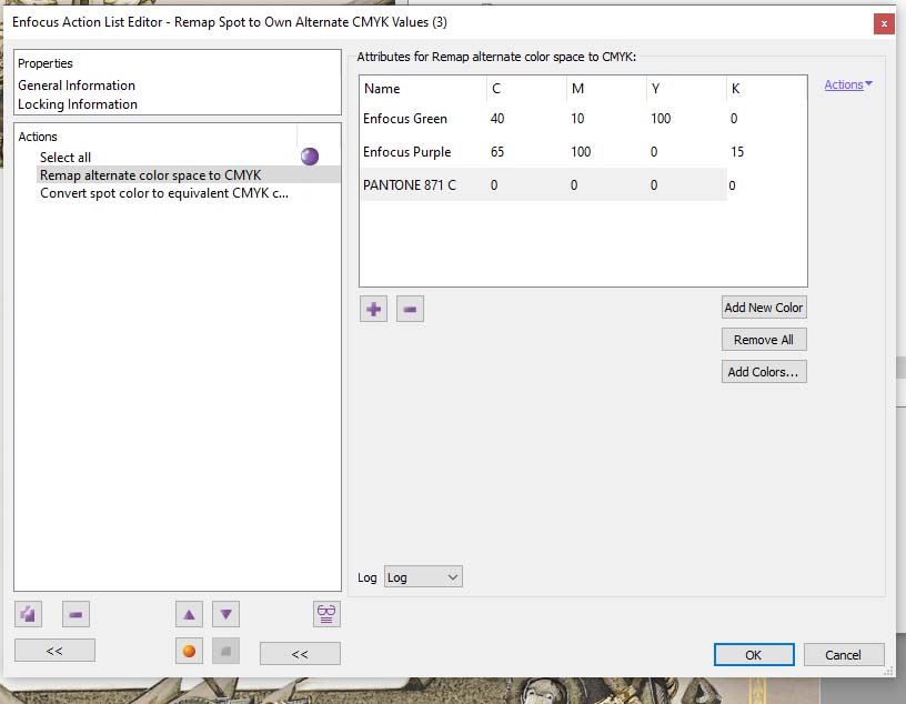

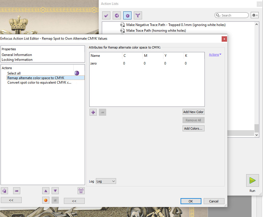

Нашел способ!!! Через Remap Spot на ЦМУК по нулям.
Gadalka
2 530
869
Тут главное, чтобы потом оверпринт белого не отключили...

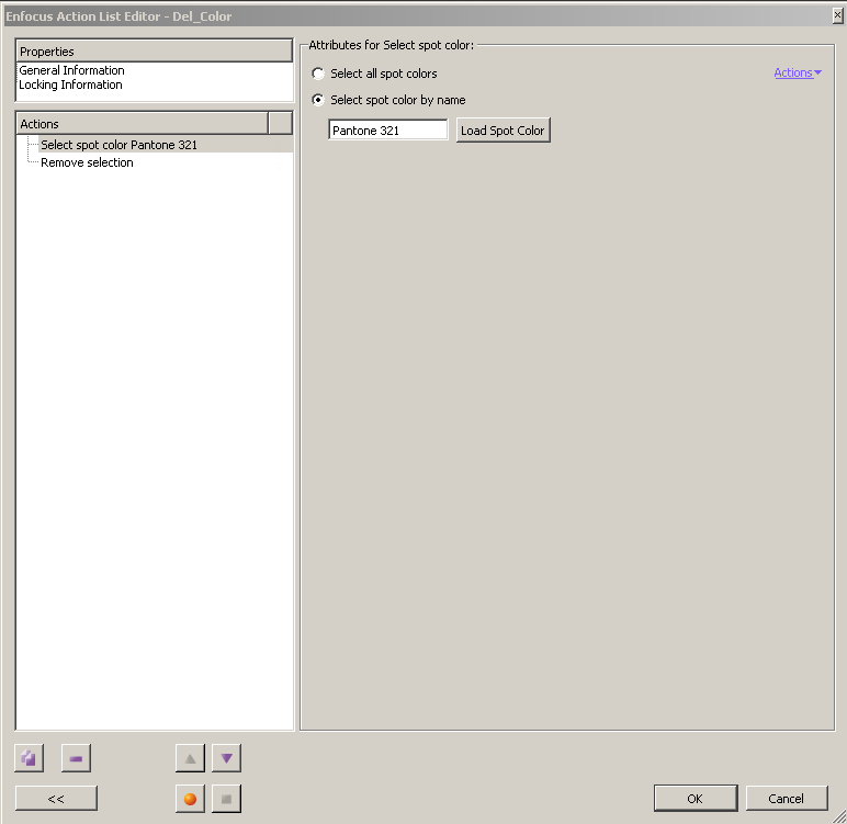

Не совсем правильно в моем предыдущем посте. Но сработало.

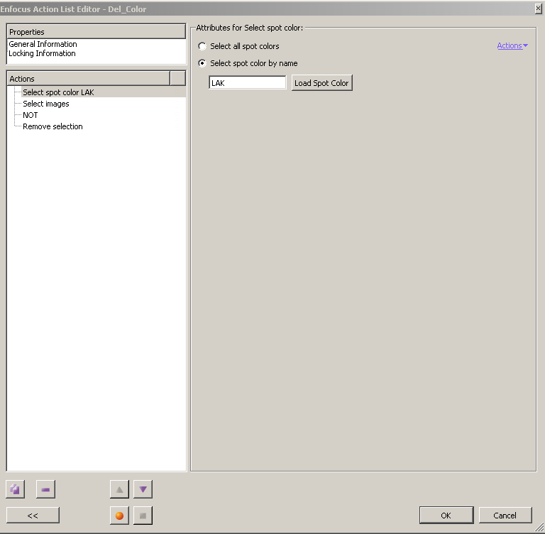

Если надо удалить конкретный пантон делаем так:
Кстати, отключение оверпринта белого на растровую картинку не повлияло.

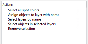

Еще так можно первый этап.

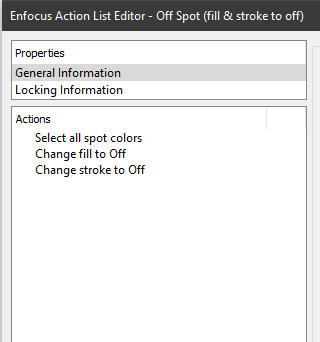

Можно попробовать потестировать вот такой вариант.
С растром он довольно неплохо должен работать, с вектором тем более.
