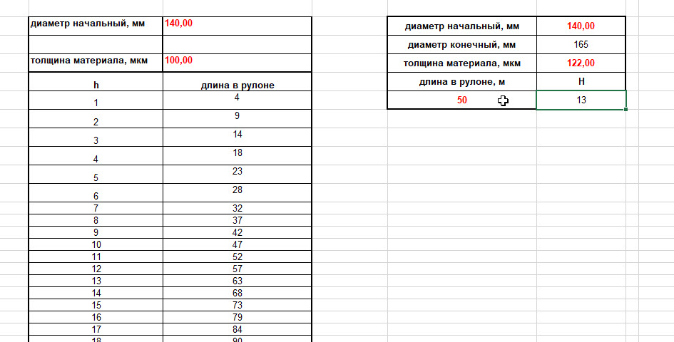

Вообще-то, была мысль приспособить АЕ для изготовления линеек, с помощью которых меряют толщину рулона, и, исходя из втулки и толщины материала высчитывают метраж. Изначально все красиво было сделано в экселевском файле, но производству захотелось именно линейки, выведенные на пленке. Когда я посмотрел на количество вариантов втулок, толщин материала, и представил, сколько это рисовать, то решил, что сделаю в АЕ.
Но тут тоже все оказалось не так просто))))

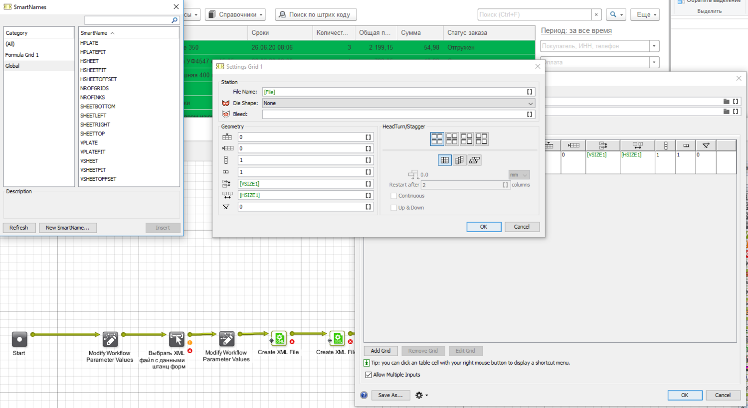

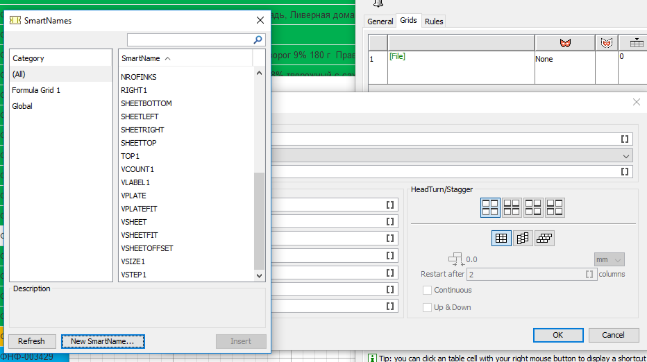

Есть небольшой вопрос по S&R
Нужно разложить файл согласно имеющимся в XML файлах данным (смонтировать под вырубку). Тут пишут что очень просто считать данные из XML и поместить в S&R, но что то я не могу понять как.
Я предполагал что вытащу все нужные мне данные из XML файлов задам их как wfp и потом собственно через смартнейм буду использовать в S&R Ну вот я все сделал, дошло дело до "S&R tabular". А там оказывается нельзя использовать смартнейм ссылающийся на wfp. Там можно только использовать уже имеющиеся смартнеймы, вот и как мне быть?

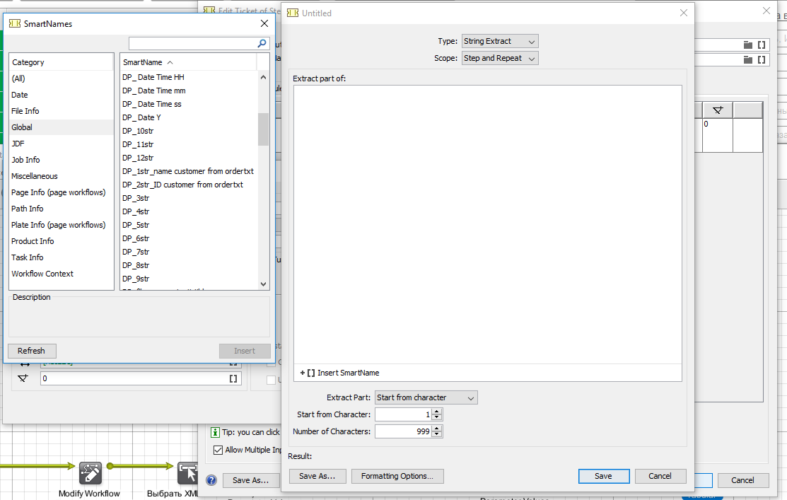

А этот смартнейм с присвоеным из wfp параметром разве получится потом использоваться в S&R?
Тут же кроме вот этих уже имеющихся смартнеймов никаких других не получается использовать. Даже если нажимаешь создать новый смартнейм, создаешь есмартнейм он здесь в списке не отражается.

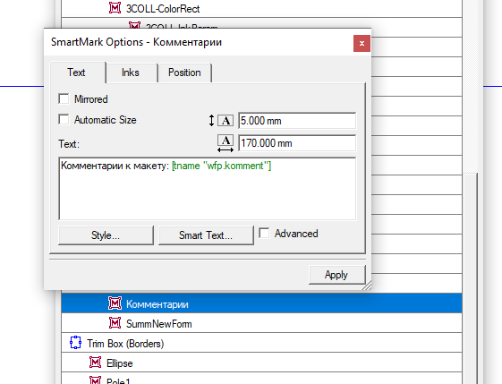

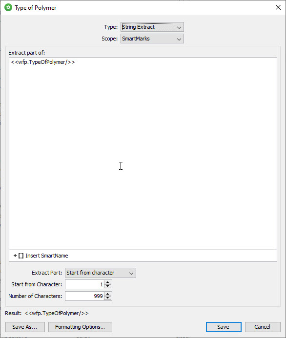

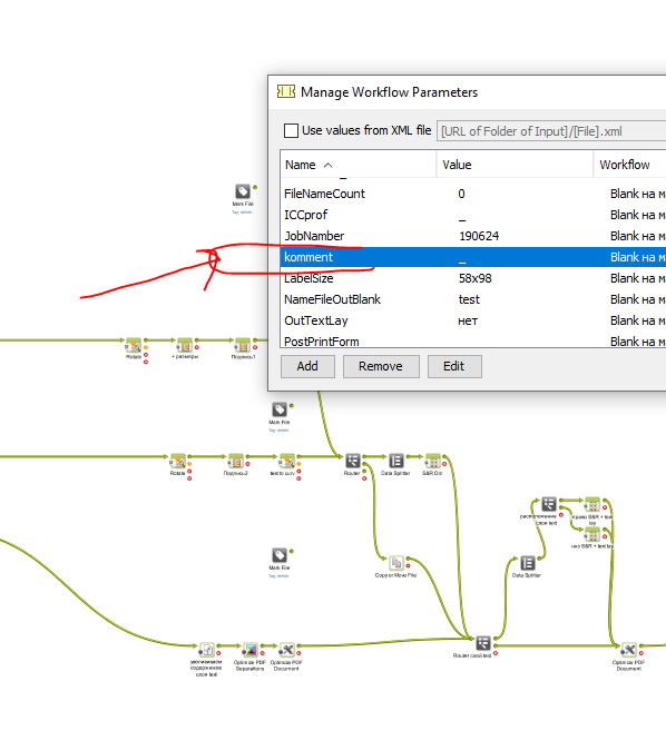

Если вопрос только в том как из wfp передать значение в смартметку, тот тут всё просто.
Гдето с год назад я уже писал гдето, что можно смартметке присвоить значение из wfp без всяких смартнеймов. Уж простите, не люблю я их плодить...
Хотя, при отсутствии возможности установить js библиотеки, была шальная мысль написать их на смартнеймах, но тут я увидел пайтон )
Только сам текст [tname "wfp.komment"] в блокноте набираешь, и копипастом вставляешь в PE в смартметке.
По поводу второго варианта навряд ли у меня получится. Тут этих штанц форм тьма тьмущая. Потому и надо чтобы на основе имеющихся данных по штанц-форме монтировалось все автоматически
Этот S&R не позволяет wfp использовать.
Смартнейм нужен

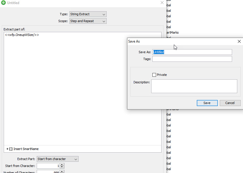

Черт, тут тоже не всавишь в smartname wfp. Нету его в списке.
Смарт создавать руками, сначала wfp. потом имя параметра из воркфлоу, потом /
И смрт не появится в списке, пока если он создан при открытом воркфлоу. Сохранить смарт, сохранить воркфлоу, закрыть и открыть по новой.
Вроде понял. Сейчас попробую

Спасибо, получилось. Только wft в смартнейм приходится не вставлять (потому как пункта workflow parameters нету) , а прописывать в ручную как <<wfp.colon/>> Немного неудобно, ну да ладно, главное что работает
romyk
1 364
249
ну я про это и писал, тут только ручками.

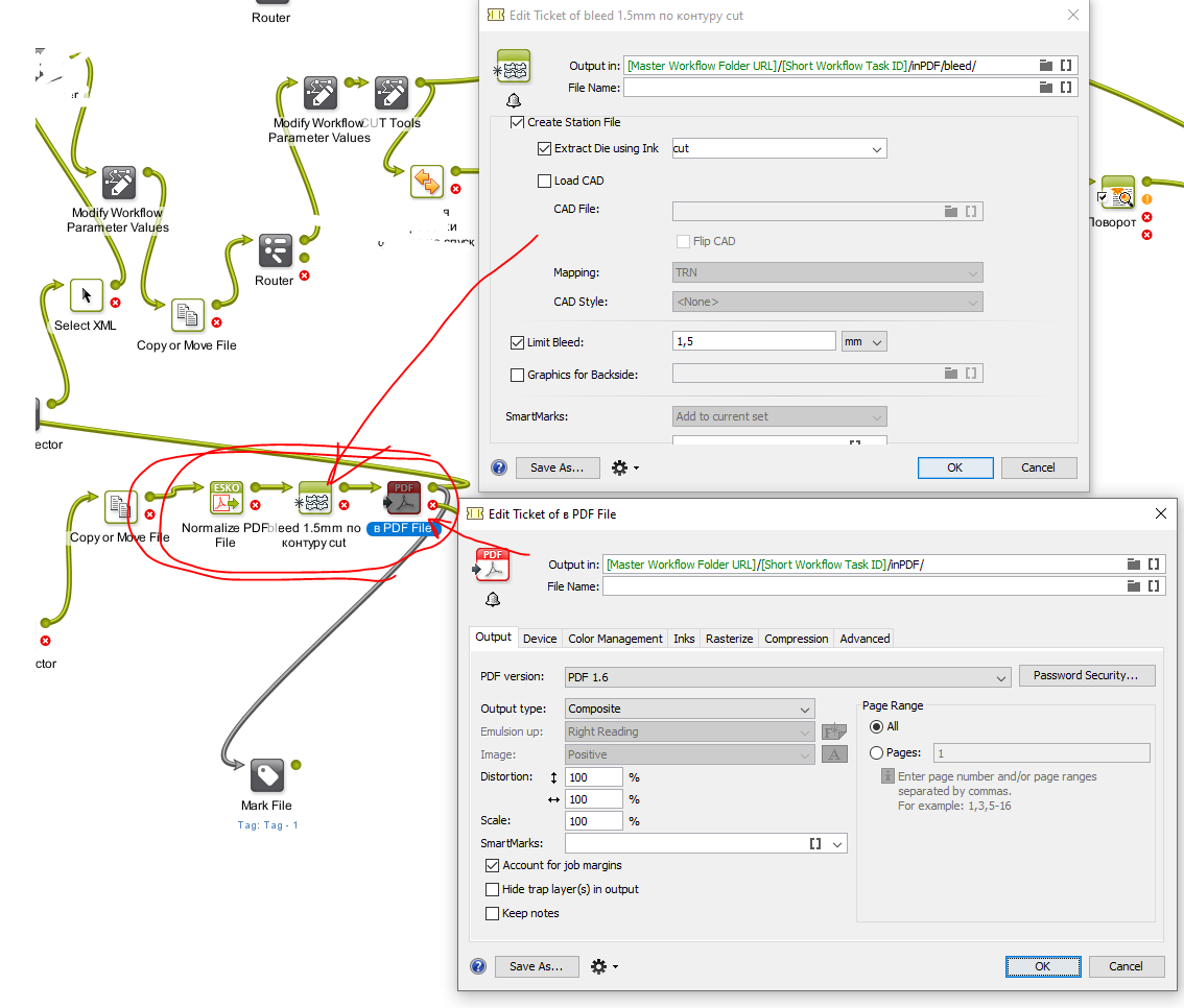

Вероятно, вам поможет автоматическая "обрезка" дизайна ко контуру с блидом
Вот мой рецепт.
Нормализация вначале - т.к. файлы из под AI
Контур пантоном cut
