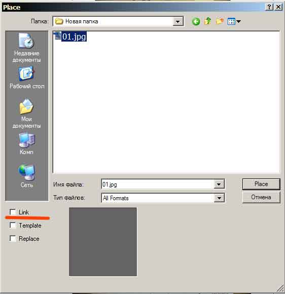

Embed вверху в панельке интерактивной. Когда выбрана картинка. Если вы делаете Place то просто уберите галку Link.

Спасибо все работает.

В CS4 отжал галку Link, вот и изменил "по-умолчанию". Разве в CS6 её нет?

Ответ: Illustrator CS6 x64 Линкует изображения
На новой картинке он снова захочет линк
Нет конечно. Даже если перегрузить АИ -- ничего он не захочет... того, что не захочу я ))
Как была галка отжата, так и останется.

Если вставить картинку (убрать галочку, т.е. embed), потом сохранить Workspace, нажать Exit, перезапустить Illustrator, и тогда в дальнейшем будет линковать с внедрением. У меня это работает, хотя никогда не внедряю.

Перетаскивание мышкой создает нормальный линк который вполне кошерно редактируется. Не знаю как в CS6 но в CS5 галка Link отлипает без сохранения воркспейса тут иксем прав. Другой вопрос зачем это надо ))
