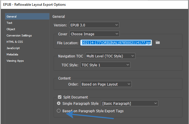

Пытаюсь генерить EPUB скриптом.
Включаю разбиение EPUB по стилям.
with (epubExportPreferences)
version = EpubVersion.EPUB3;
breakDocument = true;
Получается так:
Мне необходимо включить "Based on Paragraph...".
Не могу найти где это включается в префах.
Вот тут вроде все перерыл,
не могу найти.
Помогите кто знает, каким параметром включить "Based on Paragraph..."!
Спасибо.

Спасибо огромное.
Я ведь гуглил, но почему-то эта статья мне не попалась.
Теперь все станет очень хорошо ;]]
