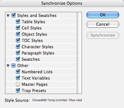

Что такое "определения" в разрезе сравнения с Индизайном? Что не синхронизируется в ИД, когда в ФМ это синхронизируется?Удобство в том, что импортируются сразу все необходимые определения во все документы книги.
Ась?InDesign более прямолинеен, он работает только со всеми документами книги.
Next, choose which documents you want to synchronize. If you want all the files to be in sync, then either choose them all, or deselect them all by clicking in the blank area at the bottom of the panel. (If none are selected, InDesign assumes you want to sync them all.) To choose some, but not others, use the Shift key (for contiguous selections) or the Command/Ctrl key (for discontiguous selections).
Ась?Можно выбрать отдельные форматы, которые нужно импортировать
Что это за животные?другим только определения маркеров,
Это я ошибся, потом исправил на "переменных".Что это за животные?
Согласен, моя ошибка. Отдельные документы можно выбрать, не знал.Next, choose which documents you want to synchronize. If you want all the files to be in sync, then either choose them all, or deselect them all by clicking in the blank area at the bottom of the panel. (If none are selected, InDesign assumes you want to sync them all.) To choose some, but not others, use the Shift key (for contiguous selections) or the Command/Ctrl key (for discontiguous selections).
Чую, что это можно сделать скриптом на заказ. Отдельный импорт-экспорт в каждом виде стилей в ИД имеется, да - такой большой и удобной менюшки со всеми видами нет. Ну, так потому чтоПро отдельные форматы я говорил только в применении к отдельным документам: в одни документы определения кросс-рефов, в другие документы определения переменных, в остальные остальное.
Как по мне - я туда не часто хожу, если книгу делаю. Вопрос дисциплины - менять стили надо только в источнике синхронизации.в InDesign каждый раз нужно лезть в опции синхронизации
В Framemaker попадаются проекты, где разделы сгруппированы, нужно синхронизировать определения по группам. Ну и бывает, приходят проекты, состоящие из нескольких книг с одной корневой книгой, тоже своя специфика.Как по мне - я туда не часто хожу, если книгу делаю. Вопрос дисциплины - менять стили надо только в источнике синхронизации.

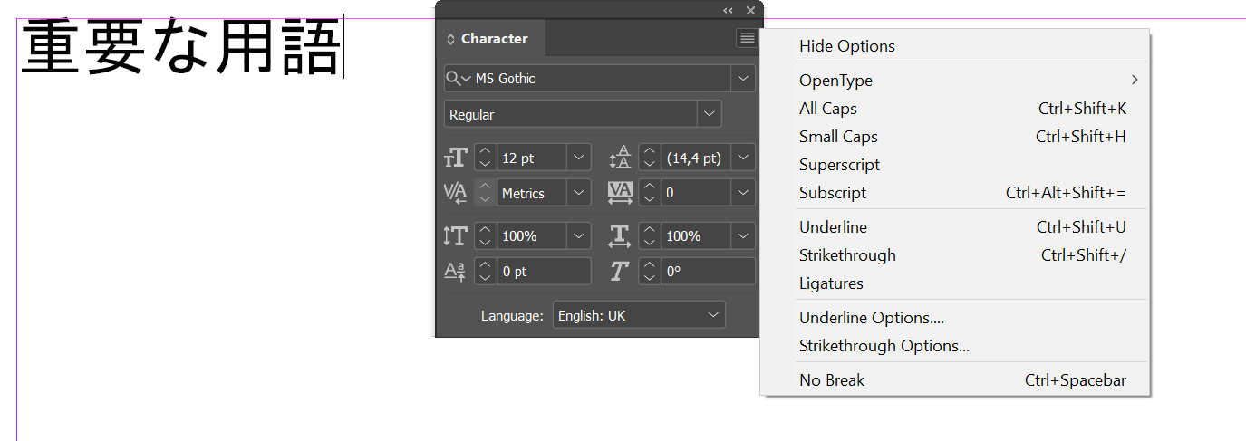

9. Framemaker из коробки умеет работать со всеми распространенными азиатскими языками: CJK, арабский, иврит. Азиатский компоновщик текста можно включить одной галочкой, а если обнаружен двухбайтовый контент, Framemaker сам вежливо предложит использовать азиатский компоновщик вместо обычного. С арабским работать исключительно удобно, с помощью опции Direction формата документа документ автоматически перекомпонуется в RTL. Отдельно отмечу: документ со сложной версткой без малейших проблем стал выглядеть нормально, только шрифты правильные подставить.
InDesign так не умеет. Чтобы использовать особенности верстки азиатских языков, нужно устанавливать соответствующие азиатские или Middle East версии InDesign.
Покажите, пожалуйста, как добавить ruby или aki в стандартной английской версии InDesign.Разве? CC уже несколько версий как содержит в стандартной поставке компоновщики для rtl языков
