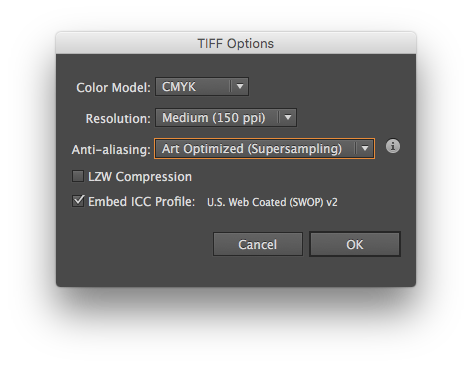

Тогда, как обычно, "план Б" - вызов экшна экспорта в TIFF с нужными настройками
