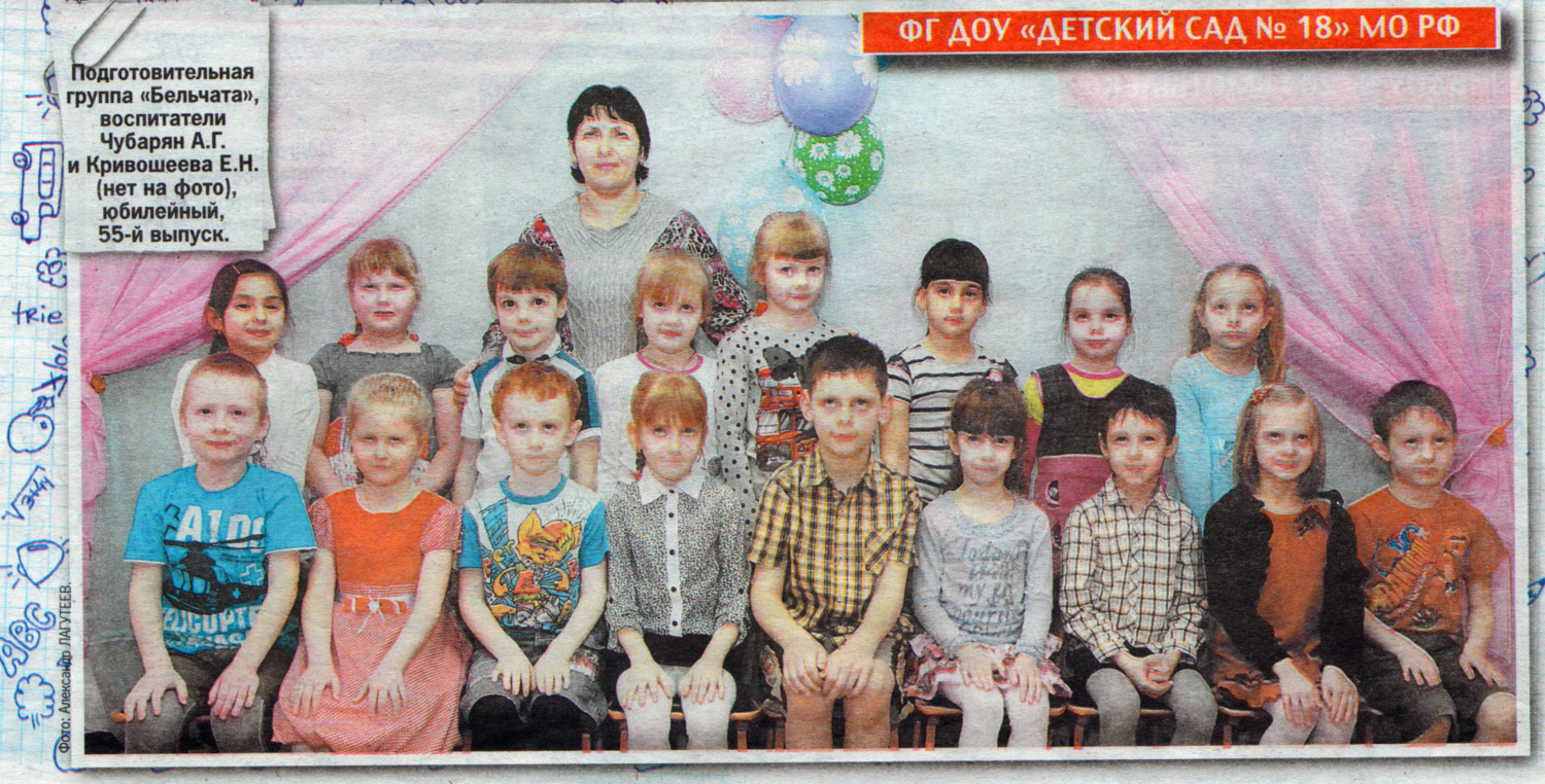

На фото вверху редкое не совмещение красок. Не имеет отношения к допечатке. климату и т.д.

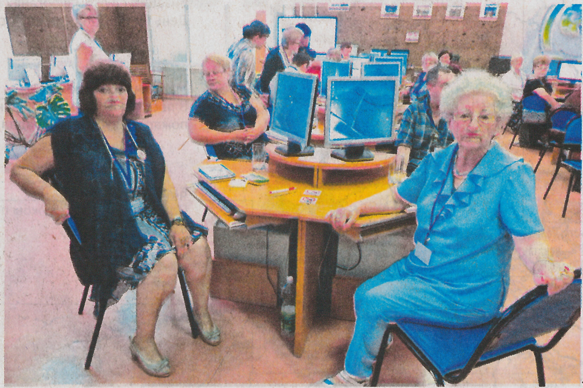

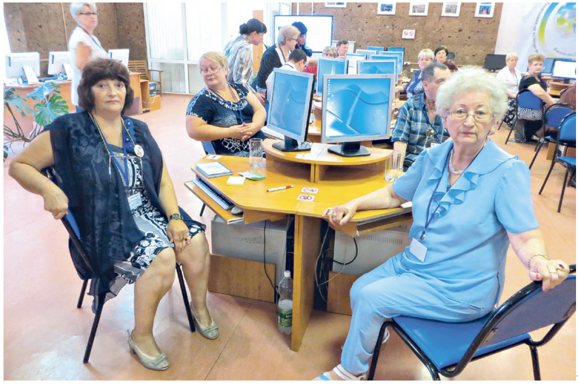

Я прям заморочился по поводу "очень темно". izrukvruki, объясните мне, пожалуйста, что Вы имеете ввиду. Дело в том, что если данное фото "просто перевели в CMYK", то лицо действительно получится темным, поэтому я приложил CMYK-файлы, чтобы можно было посмотреть на цифры. В моем примере завалены тени, здесь я согласен, но само лицо темным получиться не может. Отриповал на 100lpi Ваш вариант и мой (в моем добавил резкость примерно так как у Вас), вторая картинка - "загрязняющие краски". Я просто хочу понять, Вы думаете что получится темно, посмотрев на фото под своим профилем или ориентируясь на цифры?
Я имел в виду, что на печати фото (не только это, а вообще все - если их не высветлять) получается темными
Моё предположение, что это из-за раздачи бумаги в результате отсутствия климат-контроля в коровке с дыркой в потолке. Зато печать самая дешевая была. Печатались мы у них года полтора, потому что дешевле всех было. Потом постоянные претензии со стороны учредителей заставили уйти в другую типографию, в которой такого лютого дребезга не было.
О да! Явление настолько редкое, что длилось более года %)) Разумеется это глупые газетные верстаки всему детсаду глаза на лоб выкатили '))'

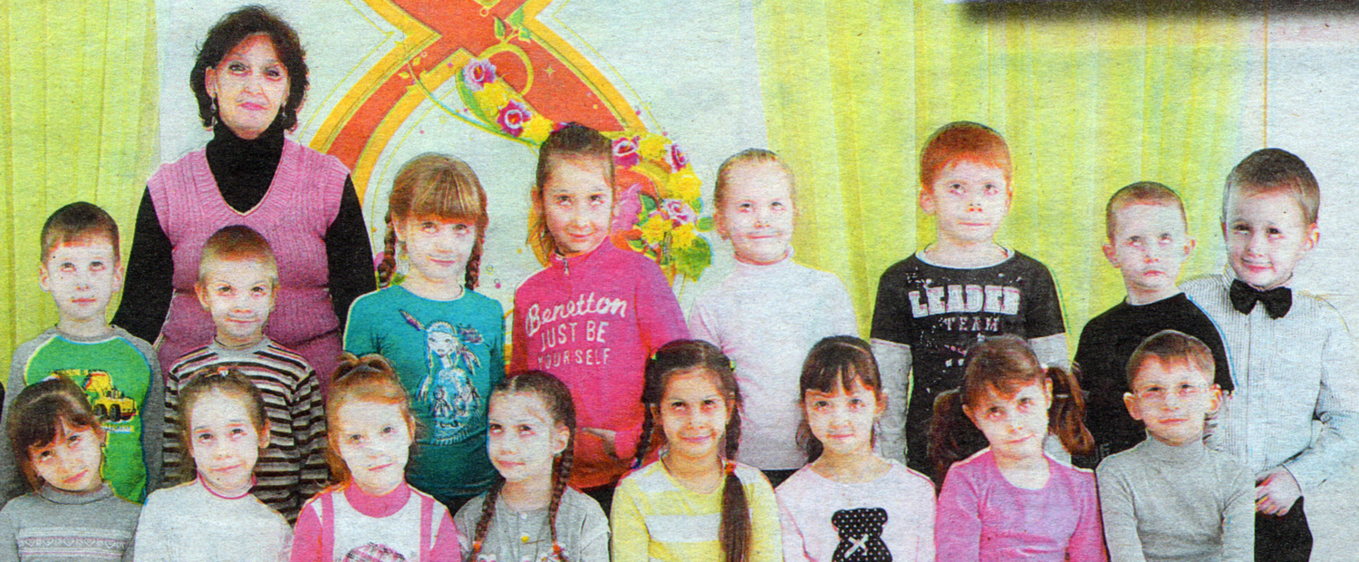

119307
119308

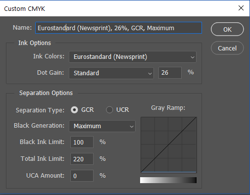

Применять для телесных. GCR - телесные на сером фоне, там где важно сохранить в целом для картинки тяелую генерацию черного и сделать исключение только для телесных. Скелетный - во всей картинке в светах не будет черной краски, в том числе в телесных, они светлые. Второй вариант самый надежный.

Можете еще сделать профиль для максимального чёрного на основе ISOnewspaper? Он нужен в тех случаях, когда клиенты присылают некие рекламные модули с составным черным текстом или вообще в RGB.
Переводим через вот такую штуку как на картинке, но хотелось бы отдельный профиль.
Такая штука как а картинке - самое оно. Сохраните ее в верхнем меню там где имя как отдельный профиль и все.
У меня кучка настроек сохранена на всякие случаи жизни, но я ими редко пользуюсь, в основном максимально чёрным и стандартным ISOnews.

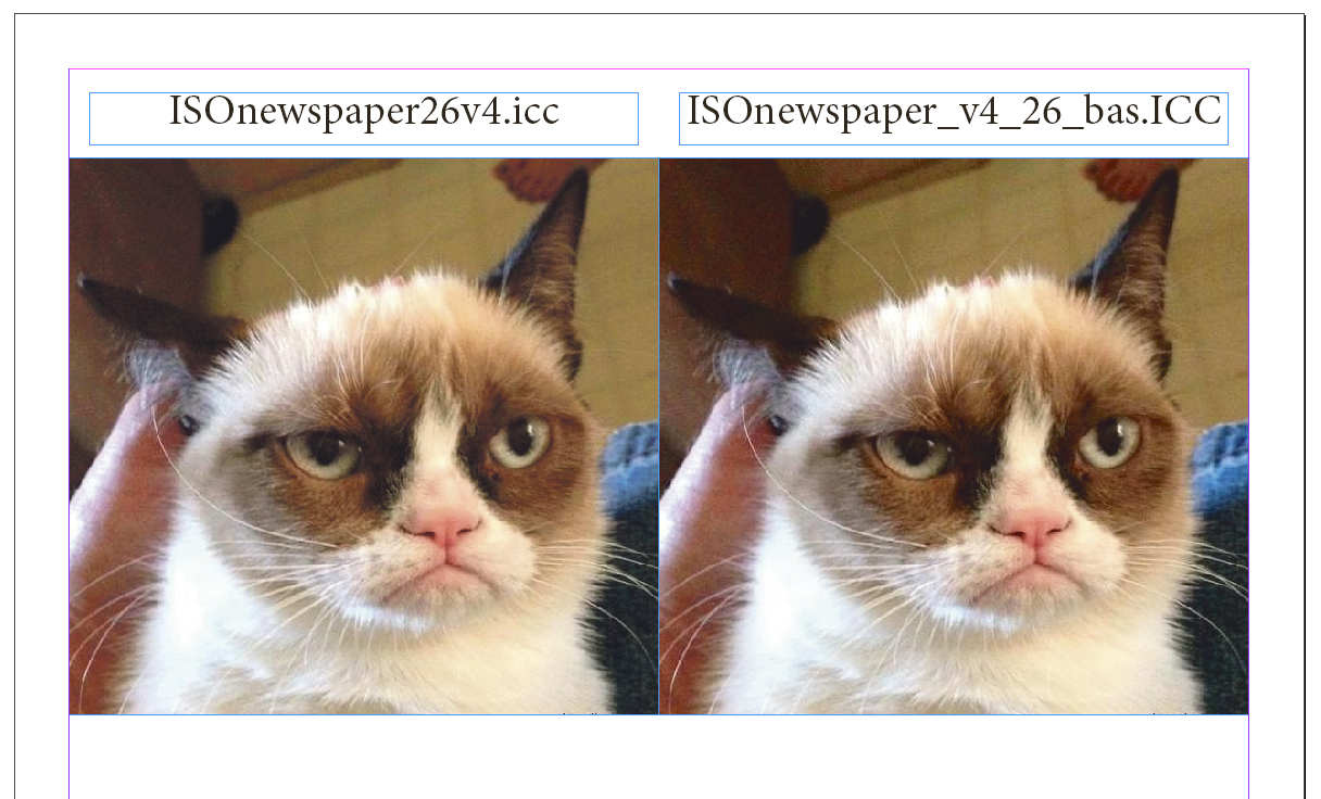

Кстати, помимо стандартного ISOnewspaper26v4.icc существует еще некий ISOnewspaper_v4_26_bas.ICC
Кто-то может внятно пояснить, какая между ними принципиальная разница?
И заодно пояснить для чего нужен упомянутый выше серый профиль?

Мне попадались подобные интерпретации. Типографии присылали. В чём там различие? Я тоже не видел, разве только что TIL может быть немного другой? Может ГЦР или УЦР меняли? Слишком мало у меня работ для газеты, чтобы так глубоко копать )
Надо посмотреть и этот профиль...
