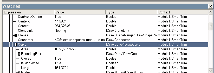

В любом случае, порочность данного контура заключается в том, что в его реализации свойство Closed установлено, но замыкающий сегмент отсутствует.
Тот факт, что при выполнении этого самого Wend кривая оказывается разомкнутой (и уже без артефакта), можно сделать вывод, что некорректным является не отсутствие замыкающего сегмента, а значение свойства [Closed = True], которое исправляется в значение [False]
(Здесь не совсем понятно, почему команда объединения доступна для одного объекта.)
На X3 последовательность иная - чтобы разомкнуть данный объект достаточно выделить его и нажать Weld. Данный способ работает и на X6
В данном случае создаётся новый объект с теми же самыми свойствами и геометрией (фактически, выполняется дублирование с удалением оригинала), но уже без артефакта. А поскольку создаётся новый объект, то данный способ имеет побочные эффекты. Например, изменение StaticId (если в документе установлена связь объектов по идентификаторам, то все эти связи "полетят")
Cyrax
588
4
Другой (программный) способ устранения сабжевого артефакта, не имеющий побочных эффектов:
shape.Curve.Closed = False  'размыкание кривой с одновременным устранением артефакта (кривая становится корректно разомкнутой)
shape.Curve.Closed = True   'корректное замыкание кривой
