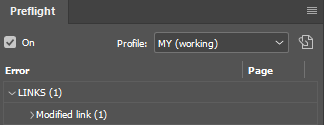

Но когда скрипт заканчивает работу, Индез считает картинку не проапдейчинной.
Ручной апдейт визуально уже ничего не меняет. Т.е. картинка обновлена и не обновлена одновременно. :)

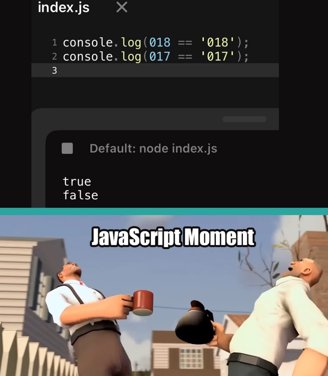

кхм. прикольно. первая строка в десятеричной системе, а вторая в восьмеричной. а то, что в кавычках — всегда десятеричная.
если не знать правил, как js воспринимает числа, начинающиеся с 0 — возникает ощущение страшной ошибки. а на самом деле нет. вот я полчаса назад не знал :)
Да, фишка в том, что если присутствует цифра 8 или 9 - тоже переводит в десятичную.

Проблема в том, что скрипт картинку 100% апдейтит. (на пробу, добавлял в скрипт все возможные варианты апдейта всех картинок). Но после завершения работы скрипта, индез считает ее не проапдейченной.
Это удивляет и немного напрягает.
