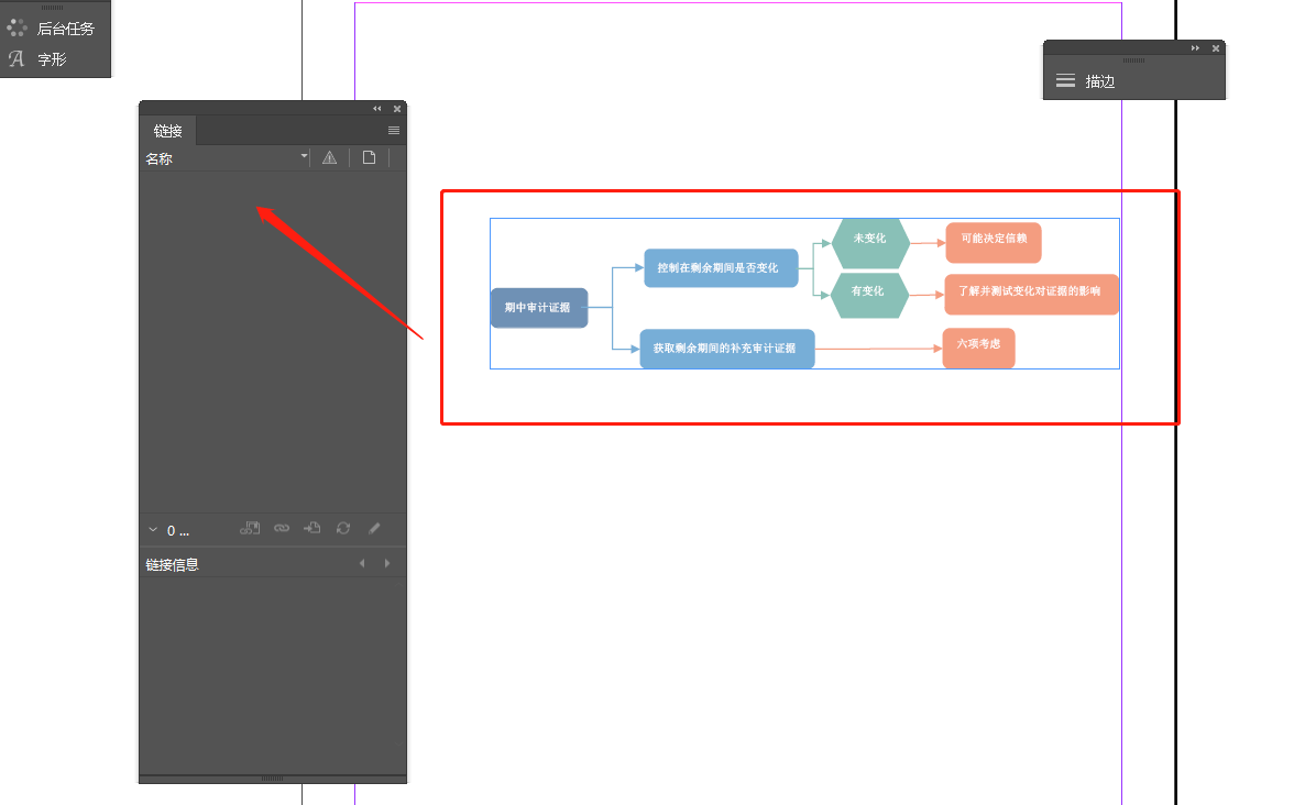

Sometimes this situation will occur, for example: after our word picture is copied to the ID, the picture is not displayed in the link panel, which is not convenient for our subsequent operation. Is there a script that links all "images that don't exist in the panel" to it?

Никогда не пользуйтесь буфером обмена для размещения изображений в ID.
Есть еще нюанс, при сохранении в idml таким картинкам может быть сильно понижено разрешение, при этом в исходном файле они могут иметь вполне нормальное разрешение. Если вам прислали package для того чтобы вытащить изображения используйте indd файл

Экспортированное изображение становится размытым после запуска программы
В какой формат вы экспортируете? Выберите eps. Сделайте pdf из того файла ID из которого пытаетесь вытащить изображения без понижения разрешения/сжатия и выложите сюда вместе с полученным eps.
Другого пути вытащить и прилинковать изображения в ID попросту нет :(
