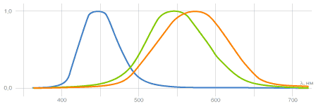

Например, принципиальный вопрос: форма спектрального распределения отклика колбочек. То что в популярной литературе их принято изображать этакими идеальными полосовыми фильтрами, допустим, можно не принимать всерьёз. Но у Ферчайлда они имеют примерно тот же вид (рис. 1; к сожалению, форум не поддерживает инлайновую вставку приаттаченных изображений). Причём, с одной стороны, эти кривые выглядят подозрительно просто, но с другой стороны, они не такие гладкие, как можно было бы подумать — вместо гладких сплайнов приходится вставлять много промежуточных точек, в том числе с абсолютно линейными участками. Толи эти «неидеальности» действительно имеют место быть, толи просто автор не очень хорошо владеет рисовальными инструментами — пойди пойми.
В противоположность мнению Ферчайлда, источник данных которого не указывается, в Википедии можно найти совсем другой график (рис. 2), со ссылкой на «Stockman, MacLeod and Johnson (1993) 2-deg cone fundamentals». Если верить этому графику, характер колбочек куда более сложный, нежели банальная куполообразность. Причём, что интересно, график фотопической яркости, приведённый в «Моделях», в точности совпадает с тем что в Википедии (CIE 1931); насчёт скотопической яркости не знаю, не сравнивал.
А вопрос этот принципиален потому, что глядя на графики Ферчайлда, трудно понять, о какой такой «нелинейности синего» часто идёт речь. Кстати, там же, в главе про моделирование хроматической адаптации, есть график для «модели фон-Криса» — он как раз похож на рис. 2. И в то же время, иллюстрации остальных моделей chad опять [почти] идеально гладкие.
"Полосовыми фильтрами" изображают не отклик колбочек, а спектральное распределение трех монохроматических кардинальных стимулов.
У меня нет сканера, но постараюсь в ближайшее время выложить кривые, что даны в "Foundations of vision" Ванделла и "Vision science" Пальмера.
Это неправда: в конце книги огромный список использованной литературы.
Разбираясь с функциями LMS – нужно различать два способа их получения. Я их упоминал, как непрямые и прямые. Один из них даст гладкие функции (ключевые слова König- and Fick-type fundamentals). Второй (экспериментальные данные) – негладкие.

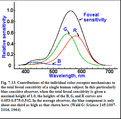

Форма отклика такая: Fig.7-13.gif

Очень неточно. Грубая ошибка и в чувствительности, и в максимумах функций. Честно говоря, я бы не стал пользоваться гипотезами Wald (1964), в то время когда есть заметно более точные и свежие данные по колбочковым ответам.

sabos сказал(а):
Очень неточно. Грубая ошибка...
Чем не устроил "George Wald, a visual physiologist who later was awarded the Nobel prize"?
Я думаю, Вам несложно будет закинуть правильную картинку спектральной чувствительности колбочек?
Я думаю Вам известны следующие места из обсуждаемой здесь книги?
Mark D. Fairchild, Color Appearance Models, цитата 1.
стр. 36: «Рис. 1.4 (а) — нормированные спектральные чувствительности L-, М- и S-колбочек;»
Mark D. Fairchild, Color Appearance Models, цитата 2.
стр. 62: «Численное соотношение колбочек (L:M:S приблизительно как 12:6:1)»

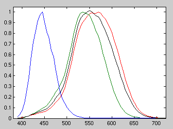

Здесь
Ответ: Зрительная система в «Моделях цветового восприятия»
Я тоже завтра выложу данные Stockman и MacLeod от 1993 г.
