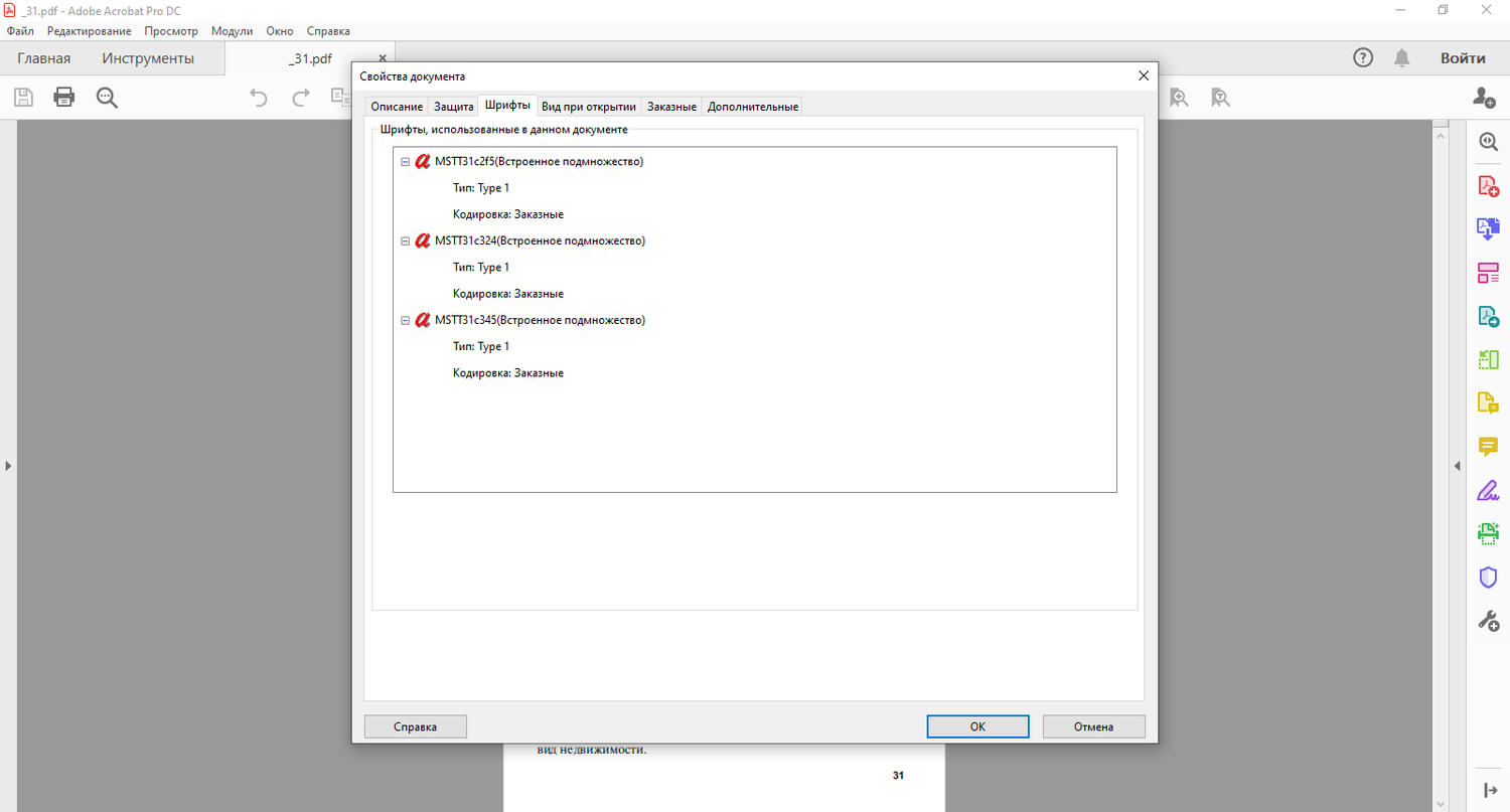

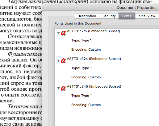

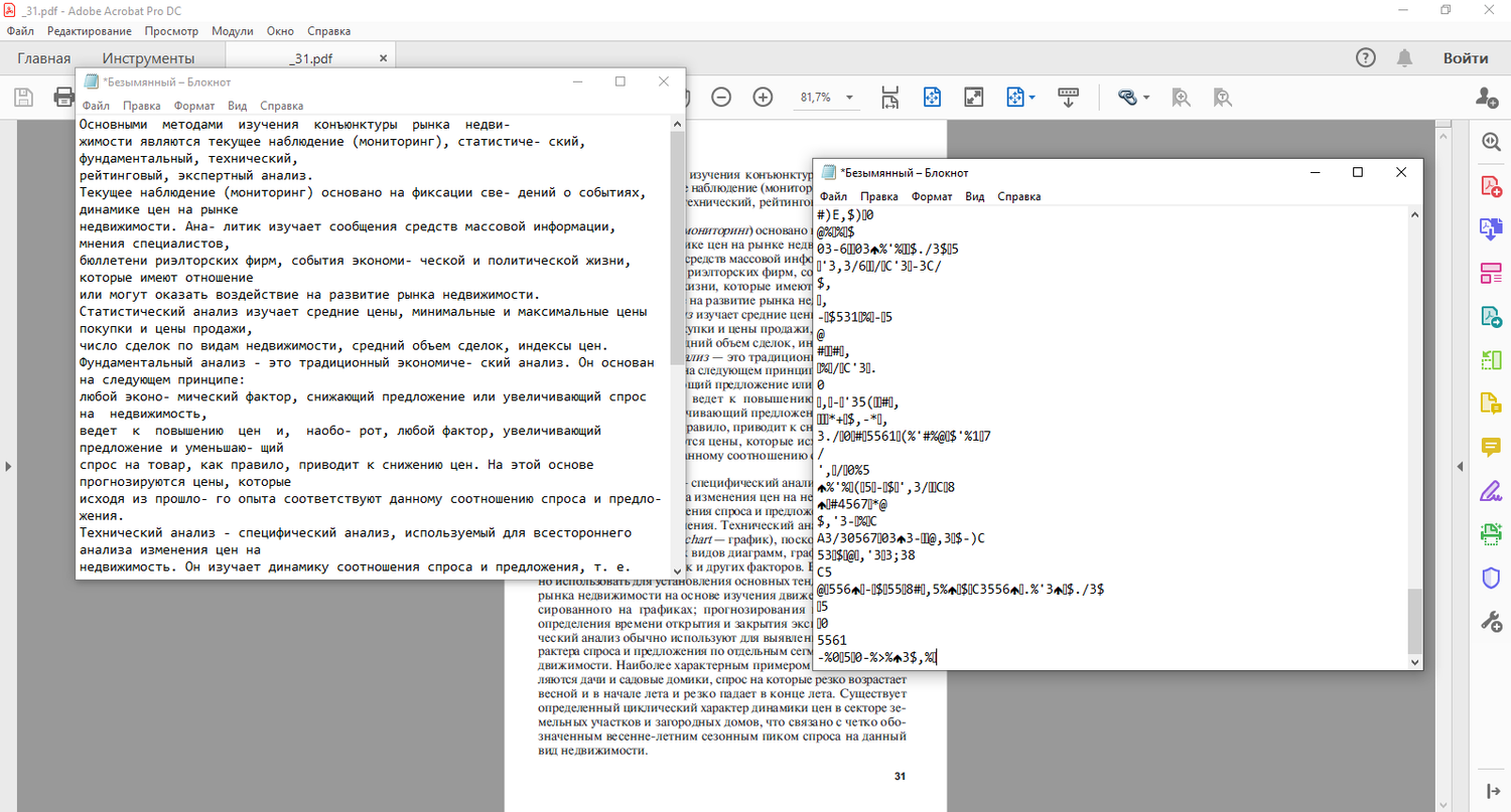

Ситуация следующая. Есть документ pdf, в котором не работает поиск по тексту. Посмотрел встроенные шрифты - пусто (см. img005). По виду это Times New Roman. При обычном копировании (из Acr DC) текст представляет из себя бессвязный набор символов - стрелки, цифры, значки и т.п. При копировании "с форматированием" текст становится текстом (см. img004). Это сам файл стр31, выложенный на файлообменник. Всю книгу выложить не могу, так как правилами вузовской библиотеки это делать запрещено. Мне разрешили скопировать на носитель только одну страницу, чтобы показать специалистам. Такие электронные книги не часто, но попадаются, но никто не знает, в чем дело именно в этом случае. На мой взгляд - не встроены шрифты, раз их нет в разделе "шрифты". Но тогда непонятно, как программа копирует текст и вставляет их в Word или Блокнот в читаемом виде. Да, ситуация не самая безнадежная, но когда время поджимает, без поиска сложно быстро ориентироваться по тексту. Я не сотрудник библиотеки, студент-заочник, спрашивал их, обращались ли к поставщику (вуз и библиотека платят деньги за электронные книги), они сказали что обращались, но внятного ответа не получили, а так как таких книг некритическое количество в общей массе, то настаивать не стали. Есть ли решение этой ситуации? И можно ли что-то делать с такими книгами, не нарушая законодательство об авторских правах, я имею в виду использование гипотетического способа исправления документа, когда начинает работать поиск по тексту.

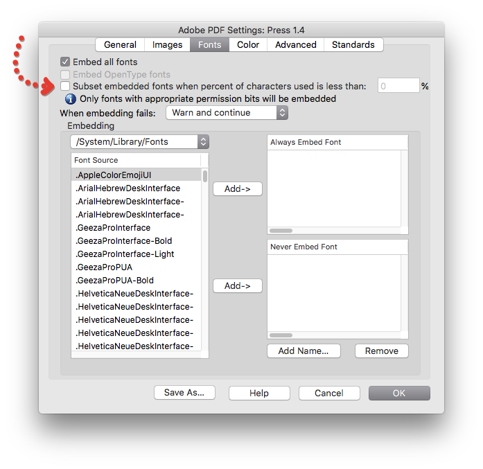

У Вас шрифты встроены не полностью, а только используемые символы (Embedded subset). Если Вы хотите, чтобы шрифты были полностью встроены, выключайте при создании pdf любую возможность замены шрифтов.
Попробовал сохранить эту страницу через Печать (принтер Adobe PDF) по указанным вами настройкам (снятая галочка), но Поиск не заработал, остальное немного изменилось (при выделении текста в pdf междустрочный интервал стал как-будто больше.

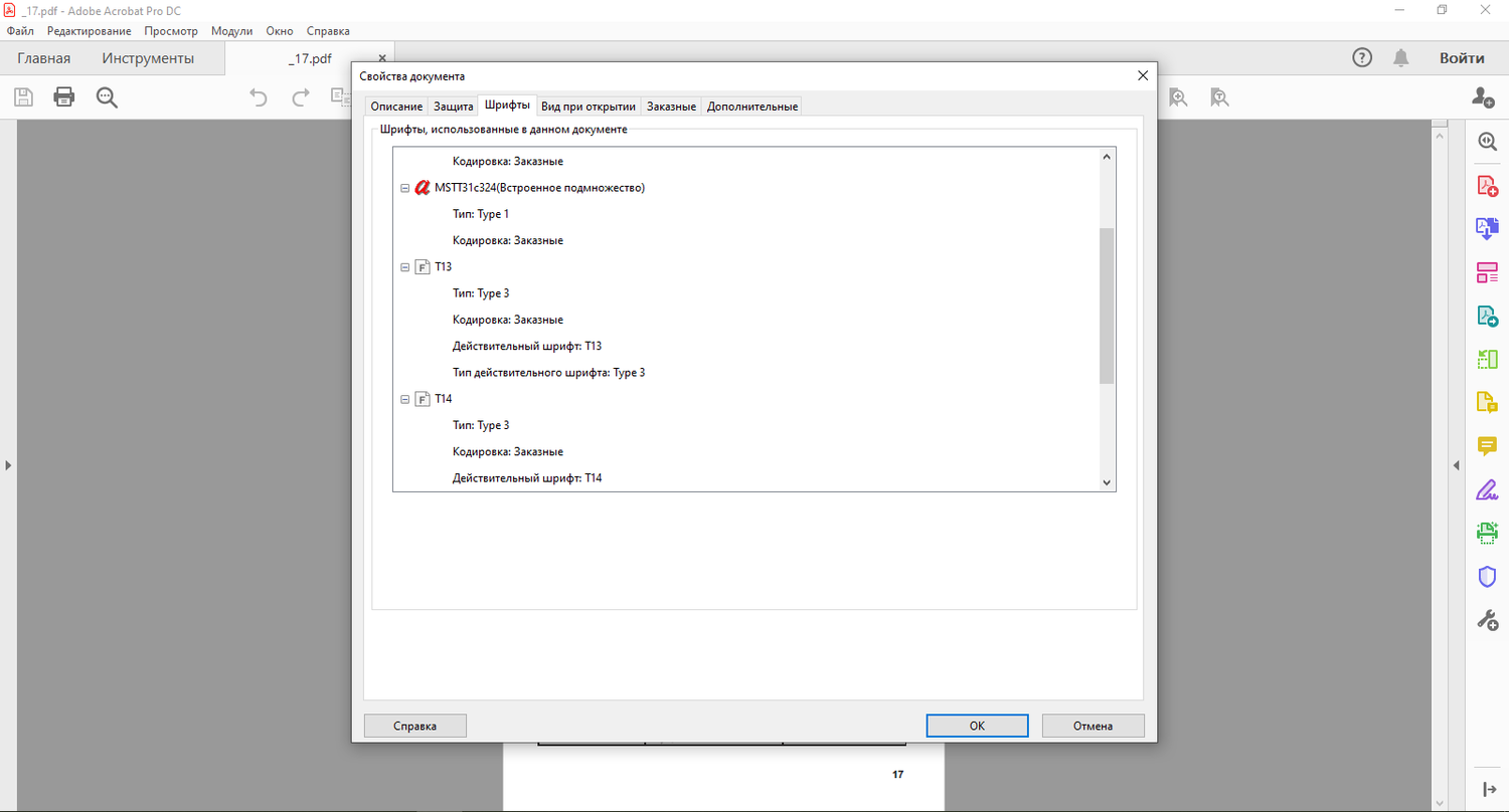

Вчера делали по указанному способу. Все хорошо получилось, но не на всех страницах. Я не заметил, копируя 31 стр, что на некоторых страницах есть также видимо растровый шрифт (при масштабировании он квадратиками). стр17-18 - вот как он выглядит. Этот же учебник, страницы с таким "нехорошим" шрифтом. Без конвертации по вашему способу - все, как в моем первом сообщении: при обычном копировании выходят стрелки, кубики и т.п., при копировании с форматированием - нормальный текст. После конвертации там, где растровый шрифт - абракадабра остается. Этот шрифт в "свойства-шрифты" отмечен как type3 (см. img008)
    137.7 КБ · Просм.: 504
... T"№ такой-то". Этих T"№..." около 234.
