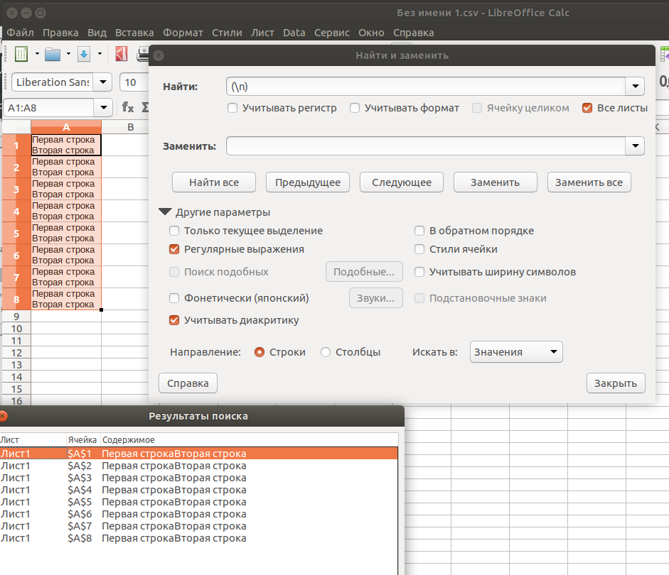

Давно не пользовался экселем, но разве там нет поиска и замены? В ворде же можно было прямо выбрать знаки для поиска (очень облегчало при незнании рег.выражений). В либре такой удобной опции нет, но регулрным выражением найти в таблице можно.
Что-то типа:
(\n)(\n)
$1
Реакции: Jeine
Я пробовал в либре только что. Вроде работает (только скобки опять забыл)

Посидел поковырял, вроде меняет за один раз в либре
(\n){1,}
$1
Но пустые в начале не хочет. Получилось так:
^\n
Соединить вместе не получилось.
~RA~ (Либра тоже не всегда радует. Глюки имеются. Держу параллельно олдскульный OO EN :) )
