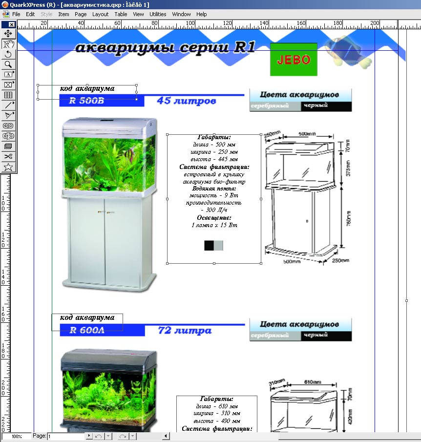

у меня их даже два. вот (посмотрите в эттаче) нужно сделать редизайн.
а в ID я каталоги уже делал.
так что если все таки кто-нибудь ответит на два дурацких вопроса из ста, я буду очень благодарен.
    130.1 КБ · Просм.: 832
Ответ: злая доля - кварк
Здеся верстать нечего :)
текстовый фрейм рубрикатор с естественно с разными называниями, почти на каждой странице разный, но находится в одном месте. как его сдвинуть/создать новый такой? на всех страницах в одном месте?
Текстовый фрейм вгоняешь в мастере в нужное место. И счастье на всех полосах (фон тока нужный дать нать).
