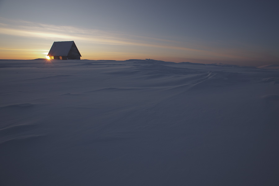

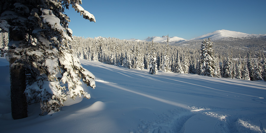

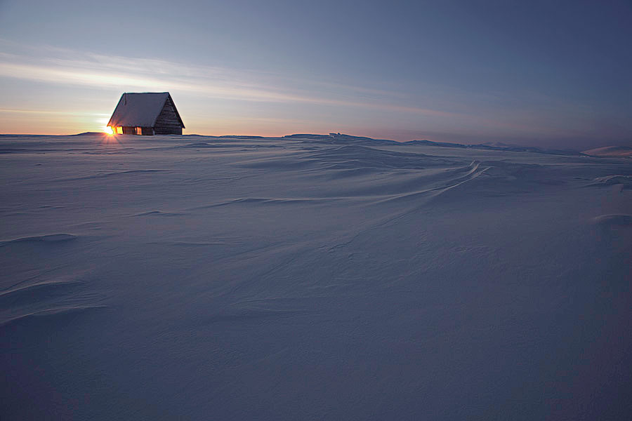

Рискну поднять старый как цветокоррекция (а то и живопись) вопрос. Зима, закат, дымка = рыжее небо + рыжие и синие полосы на снегу. Можно ли на таком сюжете отвлечься от соседней темы http://forum.rudtp.ru/showthread.php?t=41882 и, если да, куда ставить нейтраль — на света или тени?
Пробовал смешивать два слоя «слегка-голубоватый в тенях снег и никакое небо» и «красивое небо с радикально синим цветом», получается гадко (см. приложенные изображения: Snow-sky.jpg — небо, Snow-snow.jpg — снег, SnowTry1.jpg — попытка совместить небо и снег «грубой силой» — снег с замаскированным верхом поверх неба + экспокоррекция с градиентом в маске).

Мне кажется это дело вкуса. Вспомните опыты Клода Моне - например серию Rouen Cathedral (не помню перевод местности на русский).
Третья попытка мне кажется наименее удачной, средний вариант - наиболее удачным, хотя снег можно чуть остудить и в целом увеличить контраст.

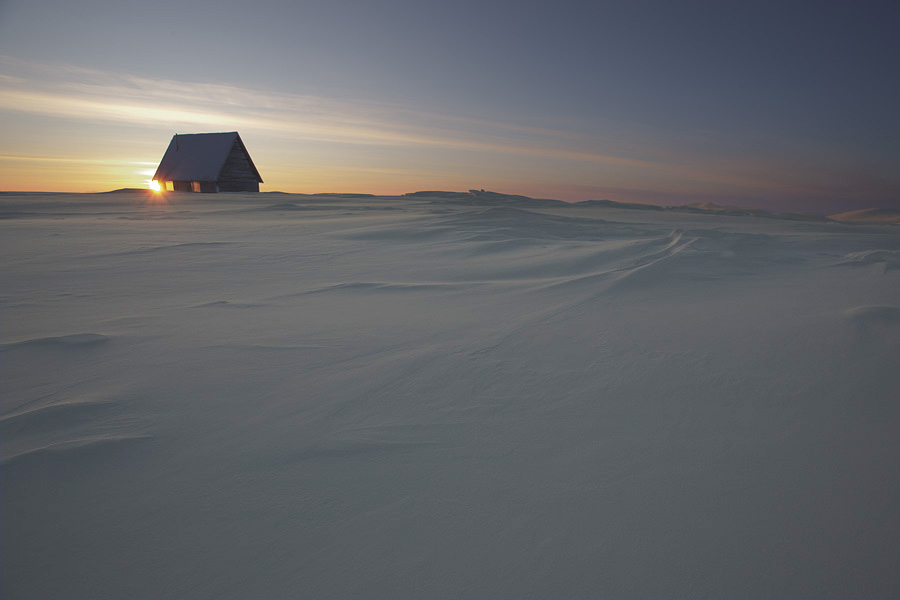

Помню, подобную задачу разделения «небо-снег» по хроматике мы уже разбирали. Повторил тем же способом.

Только здесь уже не стремись удерживать тон единым, здесь (правильно подметил) двухцветное освещение, два тона. Основной тон конечно от неба приходит, и снег в этот тон нужно ставить (только снег будет заметно менее насыщенный). Но солце дает косой желтый cast на снежные гребни, там (высокий свет) держи его.

Если у вас на синей чашке или на шее девушки появятся зеленые пятна (неоправданные рефлексы) - вы ведь не станете оправдывать их творческой задачей? Это типичный брак, причем брак технический, и его нужно исправить. Удержание цветового тона, согласование его по освещению - базовый навык цветокорректора. Решите эту простенькую задачу, и сразу легче будет решать проблемы посложнее, композиционные или художественные. Я всегда стараюсь задачи цветокоррекции разделить, сперва решить "тупые" технические проблемы (паразитные color cast, "мыло", ошибки контраста и пр.), а затем перейти (передать по цепочке) к pleasure color reproduction (пусть к творчеству). Хотя мне знаком и "неинженерный"/"альтернативный" способ цветокоррекции - «брак, повторенный дважды, является художественным приемом, а брак, доведенный до абсурда - творческим решением» (c).

Все знают, что такое тень. Все предметы бросают тени. Какого цвета эти тени?
Пусть наша синяя чашка стоит на желтой скатерти. В таком случае чашка должна бросить тень на скатерть. Синюю тень. Синяя тень от чашки смешается с желтой скатертью и на скатерти появятся зеленая тень. Эта тень - оправданный рефлекс от чашки.
На шее нашей девушки синий шарф. Он бросает цветной рефлекс на шею. Цвет шеи здесь изменится (как?). Фотоаппарат так и зафиксирует, с пятном на шее. И убирать это пятно на шее не нужно, его наоборот нужно сохранить, более того, этот рефлекс нужно целенаправленно удержать (откорректировать) в нужный цвет, ведь это оправданный рефлекс.

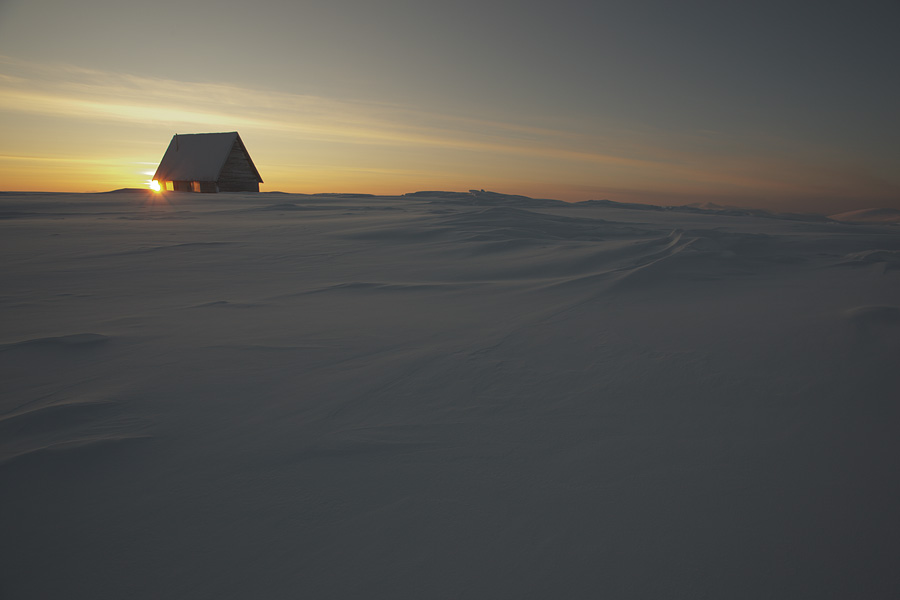

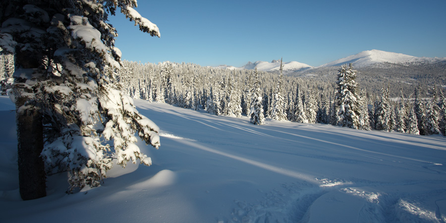

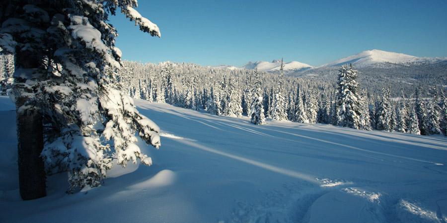

Попробовал повторить. Картинки слева-направо:
1) 0converted.jpg — результат RAW-конвертации. Конвертация делалась с параметрами «минимум искажений» (линейная тоновая кривая, гламуризаторы все отключены). Снег в тенях и небо вроде одного оттенка;
2) 1contrast.jpg — добавил контрасту кривой;
3) 2cast.jpg — на снегу появился лёгкий warm cast (как это по-русски будет?) Убрал кривой в красном канале + маска по теням на снегу;
4) 3glamourized.jpg — и накрутил гламуризаторов от души (местами даже чуток сверх).
Есть грубые ошибки? Не грубые?
Что не нравится — куда-то ушёл золотистый оттенок в светах. Ни в RAW конверетере ползунками температуры и tint, ни потом кривыми вытащить его не смог. А ведь он был, помню.
Согласен, этот оттенок нужно хранить, он важен. Но и переборщить плохо, желтый добавляем в светах осторожно.
Замечание одно, не уделено внимание ёлкам, жухлые они. Немного подзеленил в 2cast.jpg. Гламуризаторы комментировать не стану, они imho приемлемы, но здесь каждый на свой вкус решает.
Прямо вручную жёлтого налить? Надо попробовать.
Ага, упустил из виду. Спасибо.
