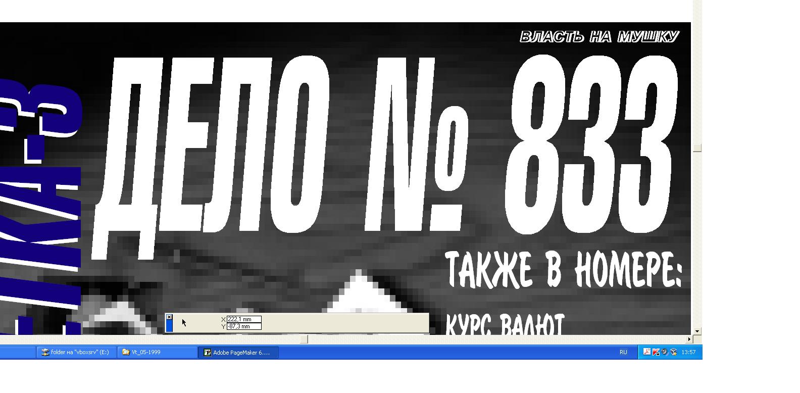

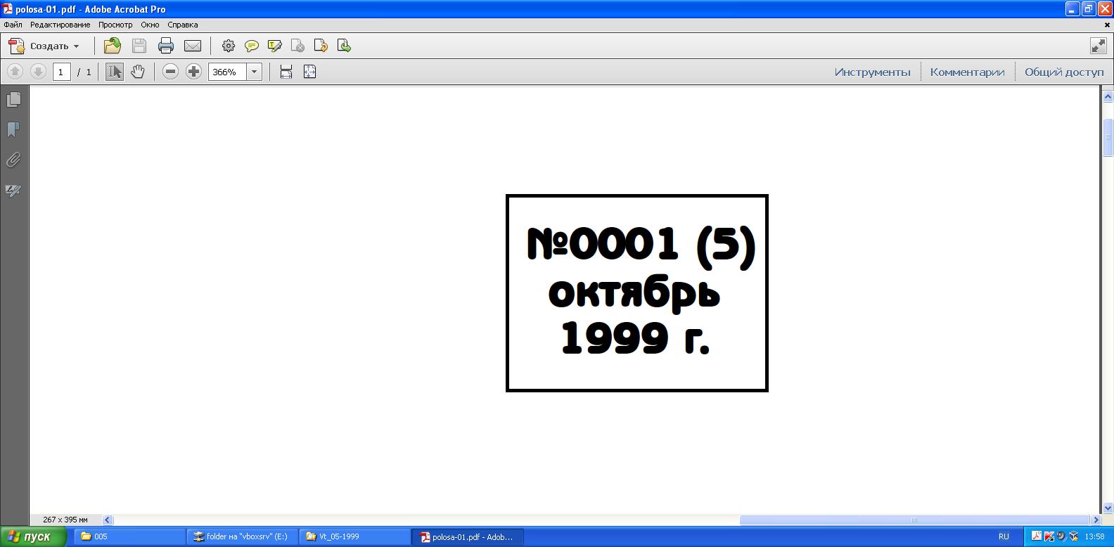

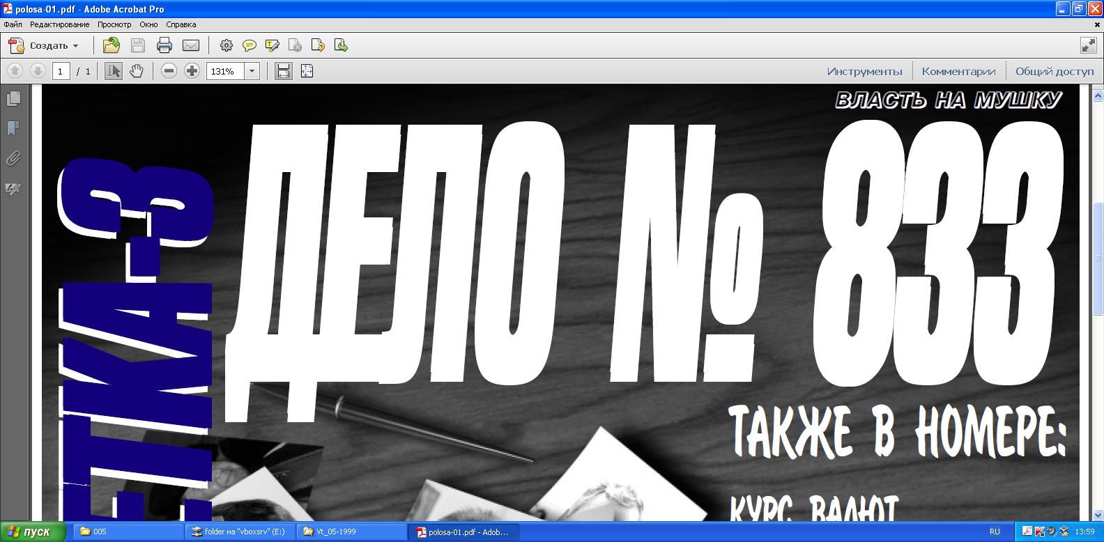

Помогите разобраться в чем проблема. При выводе из PageMaker в pdf некоторые шрифты становятся жирными. Открывал потом pdf в кореле, получается шрифт состоит из нескольких слоев. Чего так происходит?

Показываете скриншоты, а не сами файлы, чтобы мы не сразу разгадали?

Ну кто же к хеви шрифту полужирное начертание применяет. PM не парится, при отсутствии такого начертания он его имитирует. Используйте только те начертания которые шрифт позволяет сделать.

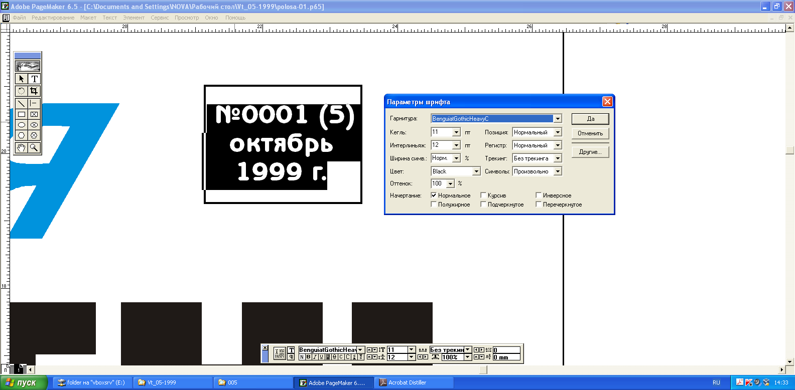

вот скрин

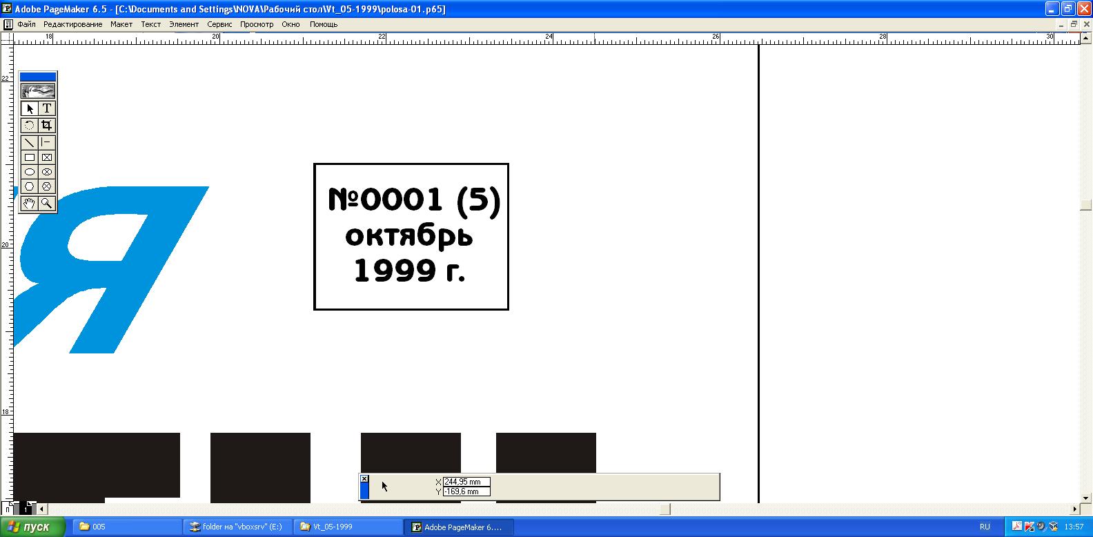

а как на счет там где шрифт a_RubricaCn? Там нет Heavy, но та же самая проблема.

Скриншот правильный покажите.

Вы скрины с выложенного файла показываете или с другого?
У меня в обоих случаях есть проставленный болд.
Все, разобрался. Верстка просто не моя. Там почему-то на многих шрифтах проставлено полужирное начертание когда оно не нужно. На экспорте не сразу заметил результат. Даже на Heavy все намного лучше стало. Спасибо вам большое, за то что подсказали, куда смотреть, а то думал уже проблема в шрифтах.
Кстати, в выложенном в первом посте polosa-01.pdf надпись ДЕЛО №833 присутствует в пяти (!) экземплярах.
Каждый с небольшим смещением -- в результате совсем "bold" получается. :о)
да это так получается при экспорте, когда ставится принудительно полужирность
Ну в практике я наблюдал, что данная "жирность" достигается за счет контура, а не клонирования/штампирования туда-сюда.
