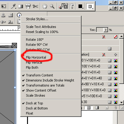

Можно выделить нужные элементы, затем — как на картинке... :)
    98.2 КБ · Просм.: 1 179

Все можно — ты выделяешь элементы на странице или на развороте —> жмешь Flip Horizontal, затем идешь на шаблоны — там проделываешь то же самое, и печатаешь на PCL-принтере. Вот и все. Да, и чтобы отражал индизайн на месте — смотри картинку, а то не знаю, как словами описать.
    52.5 КБ · Просм.: 1 097
